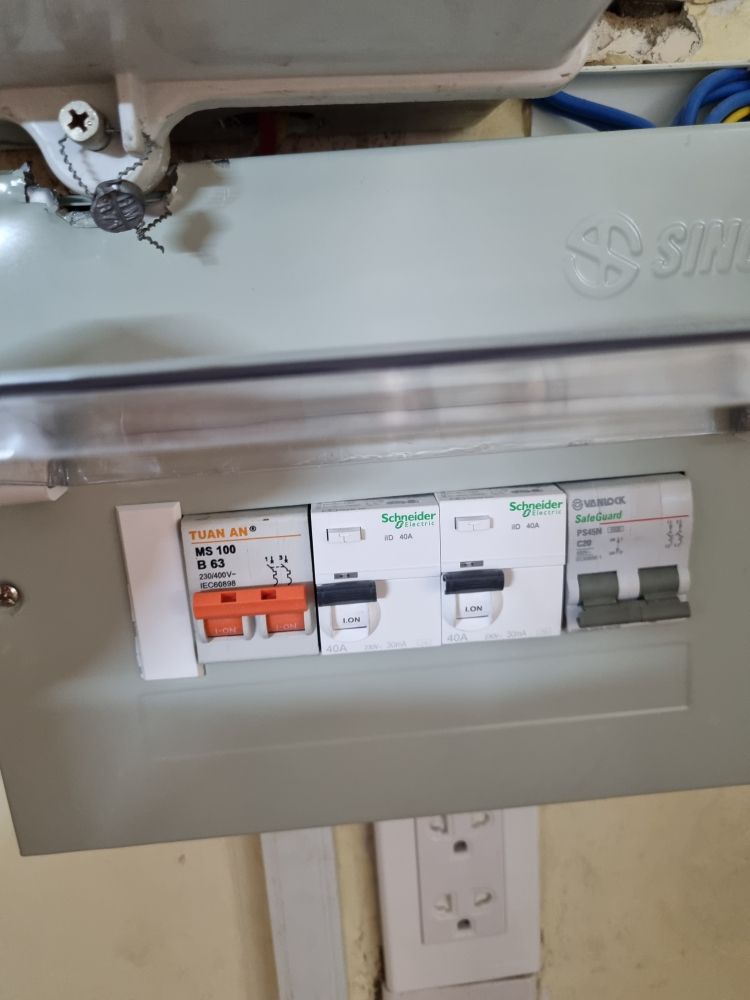

Hiện mỗi hộ gia đình sẽ có chỉ tiêu đồng hồ khoảng 30 amp. Nếu thêm xe điện phải làm đơn xin thay đổng 60 A không có là lại leo cột điện ngoài đường bật aptomat bị nhẩy nếu lỡ vừa sạc vừa ăn lẩu điện ngồi máy lạnh. :) khả năng xe điện thành xe quốc dân ở Vn có vẻ hơi khó nên anh của @lamnk chủ trương xuất khẩu là chính.

Hiện mỗi hộ gia đình sẽ có chỉ tiêu đồng hồ khoảng 30 amp. Nếu thêm xe điện phải làm đơn xin thay đổng 60 A. Không cẩn thận là lại leo cột điện ngoài đường bật aptomat bị nhẩy nếu lỡ vừa sạc vừa ăn lẩu điện ngồi máy lạnh. :) khả năng xe điện thành xe quốc dân ở Vn có vẻ hơi khó nên anh của @lamnk chủ trương xuất khẩu là chính.
Đơn gì đâu, SG thì lên website hoặc gọi đt. Nói là muốn lắp xe điện. Đổi cầu dao hoặc đồng hồ, Hôm sau nhân viên tới khảo sát, rồi hẹn trong tuần hoặc qua tuần. Tới thay tầm 15 phút.
Riêng vụ 30A hổng đồng ý nghen
chung cư mà còn 63A nà
Chủ đầu tư gắn luôn đó
Vậy hả anh, khu em lưới điện cũ hay sao đó nó toàn thay đồng hồ 30 A. 63A chắc chuẩn sau này xài bếp điện, lò nướng, máy hút khói rồi. Mà nếu cư dân đổi qua xe điện thì biến áp hạ thế phải tăng công suất gấp đôi, chủ đầu tư chắc chưa tính phương án này.
nhiệm vụ của MCB là để bảo vệ đường dây điện trong nhà chống quá tải, nếu xài 63A có nghĩa là dây điện tới ổ anh được 63A, nhưng ko có tác dụng bảo vệ dây trong nhà :D nên phải chia ra nhiều cái nhỏ chắc ăn
