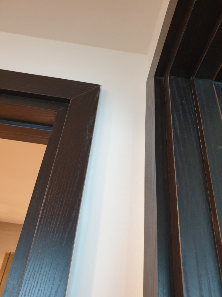

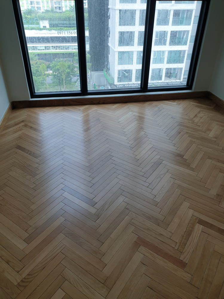

em đã đi qua nhiều dự án chung cư, nên khi đến khu VCP, em mới kịp nhận ra, Vinhomes đang kiểm soát dự án khá tốt.
2016, 2017 em đã xem họ lắp M&E, lắp cửa, làm hạ tầng..., nhìn họ làm em biết họ phải thực sự mạnh mới kiểm soát được như vậy. Không phải cái gì họ làm cũng đạt, nhưng mà họ đang là người dẫn đầu.
chỉ riêng xem hệ cửa sổ kính và cách lắp đặt, cũng thấy họ khá trách nhiệm với sản phẩm và có nhận thức sớm về việc kiểm soát dự án.

em đo rất nhiều các cạnh tường dày 110 trong khu căn hộ ở VCP, sai số chỉ dưới 2mm cho tường đơn. Nếu các anh trong ngành xây dựng biết được để làm chuẩn 110mm với tường gạch 80mm, với rất nhiều vị trí thì là việc rất khó. Nhưng trong khu VCP họ làm rất đồng đều.
còn nếu về M&E trên trần căn hộ, với là căn hộ trung bình, nếu VCP là số 2 thì không có khu nào là số 1.

em vừa đi nhận căn hộ ở một dự án mới bán giao, Chủ đầu tư rất có tiếng ở TP.HCM.
xem căn hộ xong, em mắng bên giao căn hộ không nói được 1 lời nào. Em xem xong, đi xuống sảnh, trong đầu thầm nghĩ, Vinhomes vẫn đang dẫn đầu ở căn hộ trung bình.
