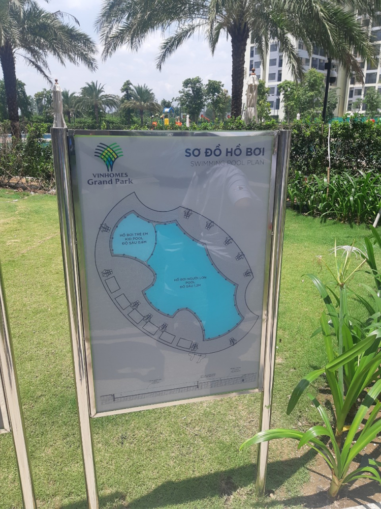

1m2 thì chắc nước có đến được háng mấy anh Tây Lông?
P/s: 1.2m là tiêu chuẩn hồ bơi giành cho trường tiểu học.
Từ hồi có vụ một sinh viên chết đuối trong một resort du lịch gì đó ở ĐN thì bây giờ đa phần các hồ bơi chung (không có nhân viên trực cứu hộ) thiết kế độ sâu tối đa 1.2m thôi.
Các hồ bơi khu căn hộ, thực ra toàn là hồ dạy bơi cho người trên 14 tuổi, kích thước thông thủy không nhỏ hơn 12.5 x 6 m, độ sâu không quá 1.25 m, còn hồ bơi trẻ em là hồ vầy, kích thước tùy ý, sâu không quá 0.8 m, theo TCVN 4260:2012.
Thế nên mình mới nói để anh gì ở trên, nếu chưa biết thì tìm hiểu vì sao nta thiết kế như vậy. Chứ không phải cứ Tây lông với Tây ta rồi phán đâu.

Thiệt chứ e mà đi ks hay resort nào hồ 1.4m là tháy chán cha buon boook rồi.cái hồ nhà e ráng đào cho sâu mà cũng chỉ 1.5m bơi đã như con cá voi trong cái vũng rồi. Hồ bơi fai 1.6 trở lên ,1.8-2m là đẹp dốc từ 1.2-2.2m cho ai thich bơi sâu.
