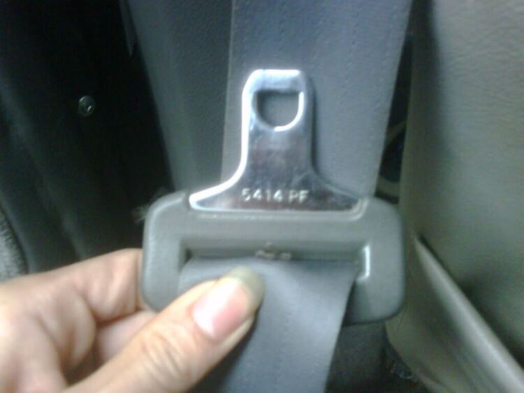

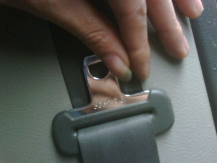

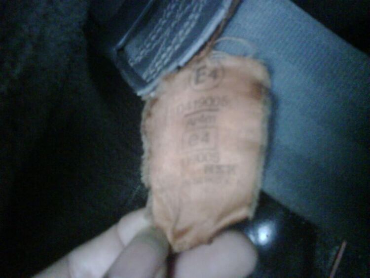

Hai dây trước có số giống nhau, 2 dây sau cũng vậy. Cuối dây có miếng vải màu vàng cam nipon seiko
