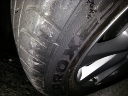

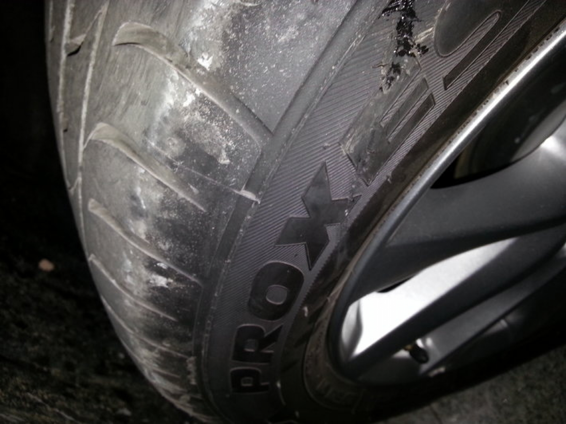

Chào các bác. Tình hình là xe e mới chạy dc 1000km mà hôm qua kiểm tra vỏ trc thấy bị xước bên hông vỏ, e có ra cữa hàng thì dc tư vấn rằng bị xước lớp cao su ngoài thôi nên ko sao hết. Nhưng e vẫn thấy lo ko biết có nên thay vỏ ko. Xin các bác tư vấn giúp e ạ. Thanks all

nếu chạy trong tp không thì ok nhưng nếu thường đi đường dài thì thay đi bác,đừng may rủi với mình

1000 mà thay gì bác.nếu thay có điều kiện thì thay 1 lần 4 cai luôn cho nó cân bằng

Ko ý e là chỉ cần thay 1 lốp bị xước thôi hay là thay nguyên 1 cặp khi xe mới chạy dc 1000km

nếu chưa tới lốp bố thì không sao bác ,nếu chạy trong thành phố.nhưng nếu đi xa ,hay đi đường cao tốc thì hơi lo nha bác.bác cần gì alo em 0937314814

Bác đang xài lốp Toyo ?
Vết này cũng nhẹ thôi, chưa làm ảnh hưởng đến cấu trúc bố bên trong của vỏ đâu, nên bác hoàn toàn có thể tiếp tục sử dung.
