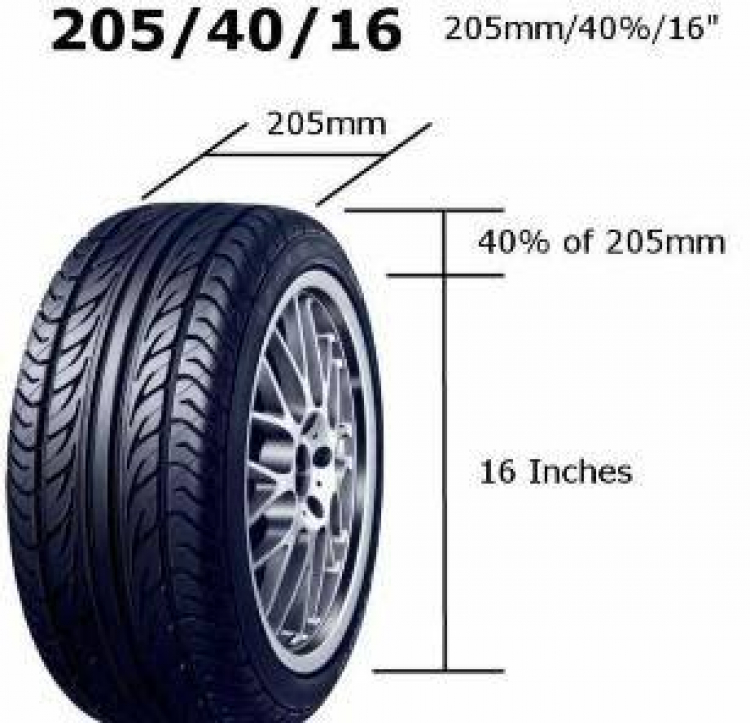

235/70/R16 235 là bản rộng nên không có thay đổi về tốc độ ạ, trừ khi bác nâng cỡ lazang lên va đường kính lốp thôi, bám đường tốt hơn==> quãng đường phanh ngắn hơn, tải trọng thay đổi không đáng kể về đăng kiểm em chạy 10 năm nay từ Bắc vào Nam đăng kiểm cả hai nơi chưa bao giờ bị hỏi về cỡ lốp bác nhé kể cả xxxx cũng chưa bao giờ kiêm tra cỡ lốp hay lấy lý do đó kiếm tiền của em
Bác có nhầm k vậy?
235 là bề rộng bản vỏ xe.
70 là bề dày của vỏ xe tính từ mép ngoài của mâm đến đỉnh vỏ xe. Nó bằng 70% của 235.
vì vậy 70% của 235 nó sẽ lớn hơn 70% của 215 nhé.
Như vậy đường kính lốp đã thay đổi. Haizzz
Bác nhìn hình dưới đây và xem thay đổi từ 215/70R16 thành 235/70R16 xem đường kính có thay đổi k nhé!
Vỏ (lốp) xe cho Escape 2.3
Đây! E tính cho bác để tham khảo.
Cách 1:
http://www.rimsntires.com/specspro.jsp
Cách 2:
https://www.tacomaworld.com/tirecalc?tires=215-70r16-235-70r16
Bác xem sai số giữa 235 và 215 nhé!
