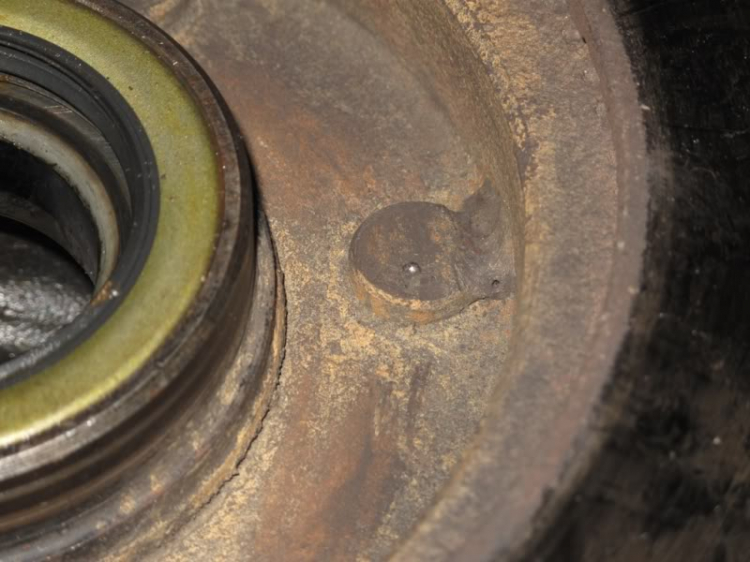

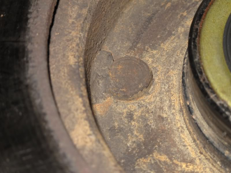

Em không hề nói mình giỏi hơn hay ai giỏi hơn ! Việc giỏi dở thì tự mình biết và để khách hàng nhận xét. Vấn đề là em cũng từng như bác, giới thiệu khách hàng ra HC thay mâm vỏ (dĩ nhiên vô tư, vì mặt mũi bác HC ra sao em còn chưa biết và bác HC càng không biết em là ai và 3T là gì!) nhưng cuối cùng rất buồn lẫn khó xử khi xảy ra chuyện đáng tiếc như đã kể trên. Hơn nữa, khi thay mâm không cùng lọai thì thay vì thay mới Bulon Tacke cho cẩn thận, thợ ở đây hàn trực tiếp bulon vào tam bua cùm bánh, đây là việc làm tối kỵ vì gây ứng suất dãn nở nhiệt có thể làm nứt gãy cùm bánh bất cứ lúc nào. Kết quả là bác lamchieu phải thay tòan bộ tam bua dĩa thắng mới! Em biết bác cũng vô tư nên xem như là có lời dặn dò bác kẻo không dưng bị mang tiếng do cái sự bất cẩn của người khác, chứ khoe giỏi khoe giang ai lại đi khoe ở chỗ chỉnh chụm bánh xe?

Và đây là mấy cái em thay ra, thay bằng hàng genuine part của Toy nên thiệt hại nhiều lần so với giá trị HC bán hàng cho em:
Vỏ (lốp) xe mòn nhanh
