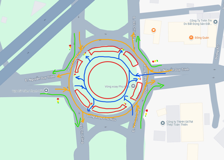

Vòng xoay Phú Hữu phân luồng chống kẹt xe lại gây kẹt xe trầm trọng hơn
Mình đề xuất giải pháp 2 vòng xuyến lồng nhau, 2 pha đèn.
Pha 1: các xe ô tô nhập vòng xuyến to (màu vàng đậm) và xe máy rẽ phải (màu xanh lá) tại tất cả các đường nhánh.
Pha 2: các xe máy nhập vòng xuyến nhỏ ( màu xanh dương) tại tất cả các nhánh, và có điểm dừng chờ đèn tại hình vành khăn giữa 2 vòng xuyến.
