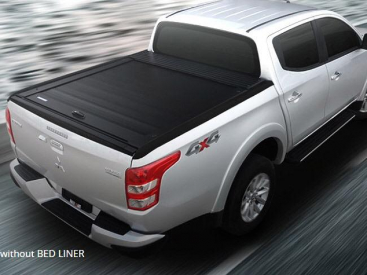

Bác @ductuan2auto & các bác cho em hỏi:
Em sắp mua xe mới DK ko có nắp thì sau này em gắn cái Nắp cuộn CB744 như hình thì có bị CA phạt ko ?
Vừa đăng kiểm Bán tải về - em phải tháo nắp thùng sau
27/6/16
không bác ơi. bác co nắp loại này thì cũng k sao nhé.vì nó đâu thay đổi kích thước lòng thùng hàng.

Bác cho em hỏi
Có nghĩa là bây h mua xe nếu lắp những thùng như trên là ko phải làm hoán cải hả bác ductuan2auto

Em trả lời bác nhé:
Xe bác thì bác hay bên hãng khi đi xét lần đầu đã không có nắp thùng sẵn rồi! kích thước trong hồ sơ gốc và sổ đăng kiểm chỉ ghi khoảng 1500x1500x450 (tùy xe, em lấy sấp xỉ)
Bởi vậy khi bắc nắp thêm cái nắp thùng nữa là chiều cao thùng hàng đã là 900 rồi.Và tất nhiên là không được. Và đợt vừa rồi có công văn làm nghiêm về kích thước thùng hàng kể cả của xe bán tải!
Nếu bác muốn dùng nắp thùng thì bác phải làm cải tạo! (khi bác nộp h/sơ bác cứ bảo cho làm cải tạo thùng xe bán tải, không cần thêm giấy tờ gì nữa, lệ phí hình như 610k)
Và trong sổ đăng kiểm của bác ngoài chiều cao thùng hàng lên tới 900mm thì còn có 1 câu nữa là: "phương tiện có thể tháo lắp nắp thùng hàng khi tham gia giao thông" vậy nên lần sau bác có nắp hay không đều được hết!
