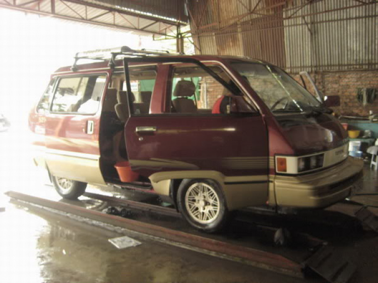

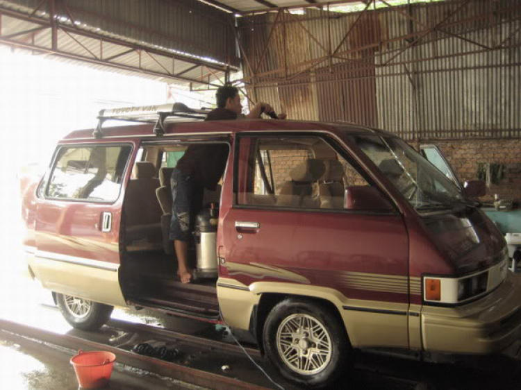

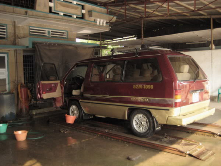

Xong sơ bộ thì đưa em nó đi tắm mát thôi
Vui chơi cùng XNL Hà Nội
Sau khi ra khỏi spa có 1 khách khoái quá cứ đòi ngồi hoài trên CC không chịu xuống
Ai vậy ta, gần hơn tí nữa xem nào
À, thì ra là bác tquyennhi, lão này cứ đòi giữ lại em Chuột Chũi để độ lại làm quầy bar phía sau vì xe này rộng rãi thoải mái quá! Bó tay

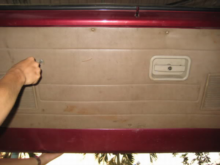

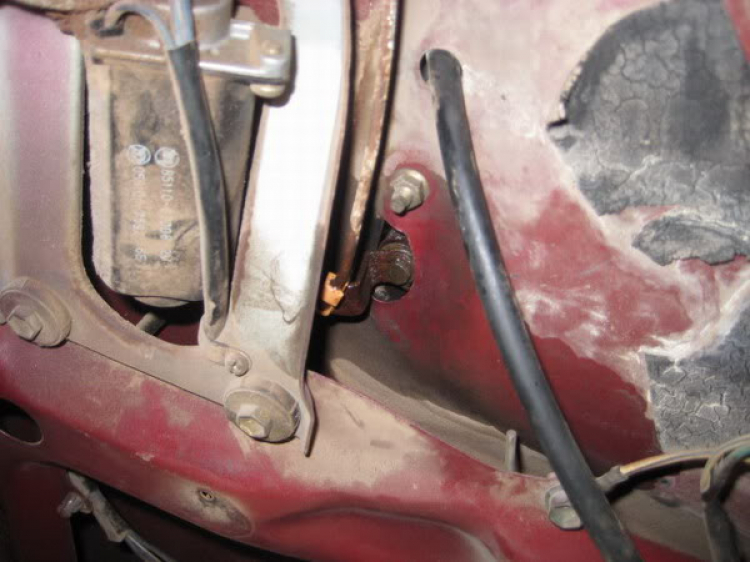

Cửa sau không mở khóa được, quyết định mở ra kiểm tra
Khóa sau có lẽ tèo rồi, có khóa điện mà cũng tèo luôn hay sao ấy

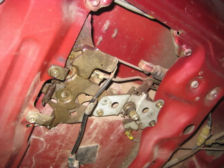

Đến cơ sở Diệu Quang trên đường An Dương Vương làm theo sự giới thiệu của bác Khắc Trung, con chuột cửa sau không bị hư, chỉ cần xịt RP7 vào là hoạt động tốt, con chuột cửa hành khách phán đoán là bị hư, thay xong chuột khác gắn vào vẫn có lúc mở được lúc không, lúc này em mới đoán là bị dơ tiếp xúc đề nghị mấy chú thợ cạo thì bắt đầu hoạt động tốt. Em đề nghị kiểm tra chuột cũ xem có thực bị chết không nhưng không chú nào chịu làm và nói sử dụng bao nhiêu năm chắc chắn là chết rồi -> em bó tay luôn, tính tiền 200k cho tất cả, đây là bài học của em và bác Mebca trả học phí giúp
Mới đầu gắn chuột ở vị trí này, thử không tải thì ngon, có tải thì không nhảy
Sau đó chuyển qua vị trí này
Ở đó thì nhảy về nhà thì lúc nhảy lúc không, em biết là con chuột cũ chắc chắn là còn sử dụng được nên sau khi đem xe về em lấy con chuột cũ ra kiểm tra lại thì đúng là còn sử dụng tốt, theo tiêu chí của bác Mebca là cố gắng giữ zin cho bác ấy và để chuộc lại lỗi vì thay chuột vô ích em lại phải hì hục gắn lại em nó
