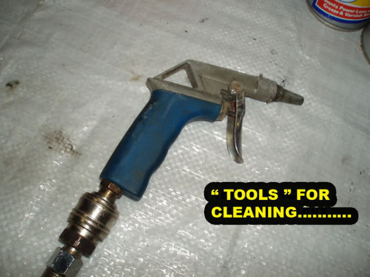

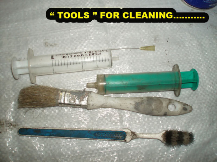

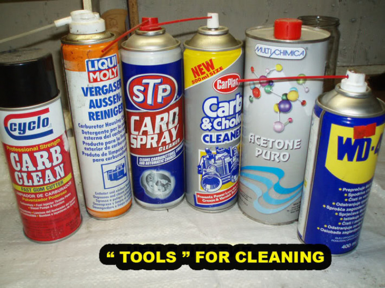

Đồ chơi để vệ sinh đây…
WAGON: Chia sẻ kinh nghiệm kỹ thuật và độ xe (Tập 7)

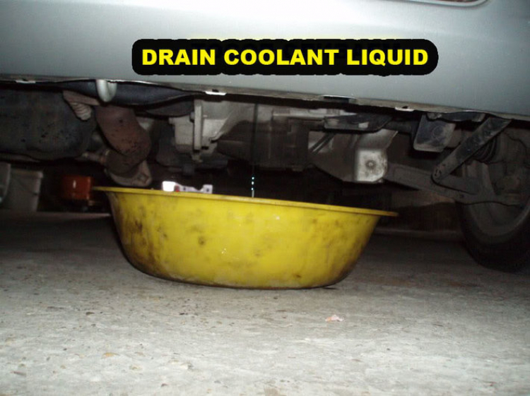

Xả nước làm mát động cơ

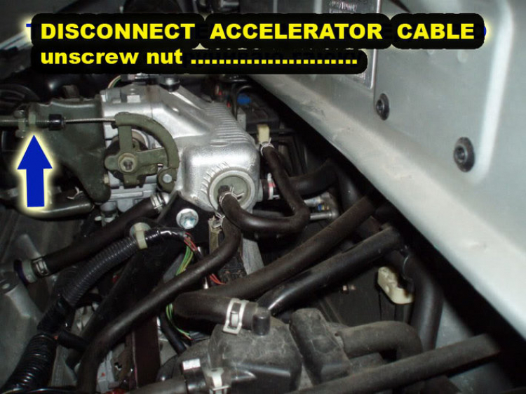

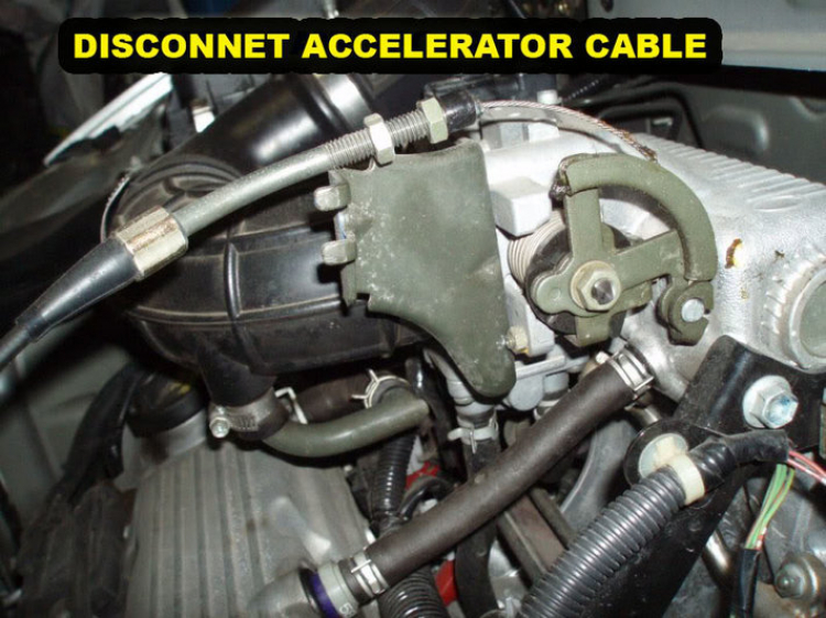

Tháo dây ga (tháo ốc này)

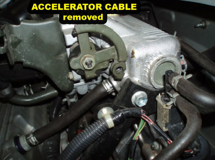

Tháo dây ga
Dây ga đã được tháo

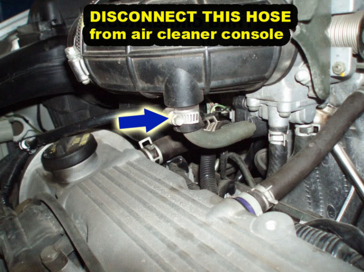

Tháo ống này (phía dưới bầu lọc gió)

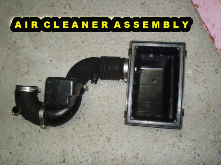

Bộ lọc gió

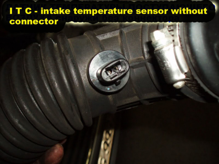

Cảm biến nhiệt độ đường khí nạp (chưa có đầu nối)

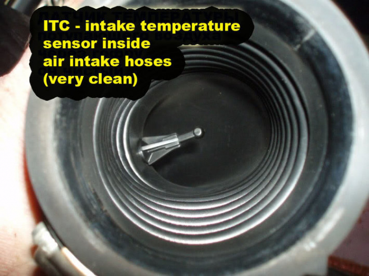

Cảm biến nhiệt độ đường khí nạp- bên trongốngnạp khí (rất sạch)

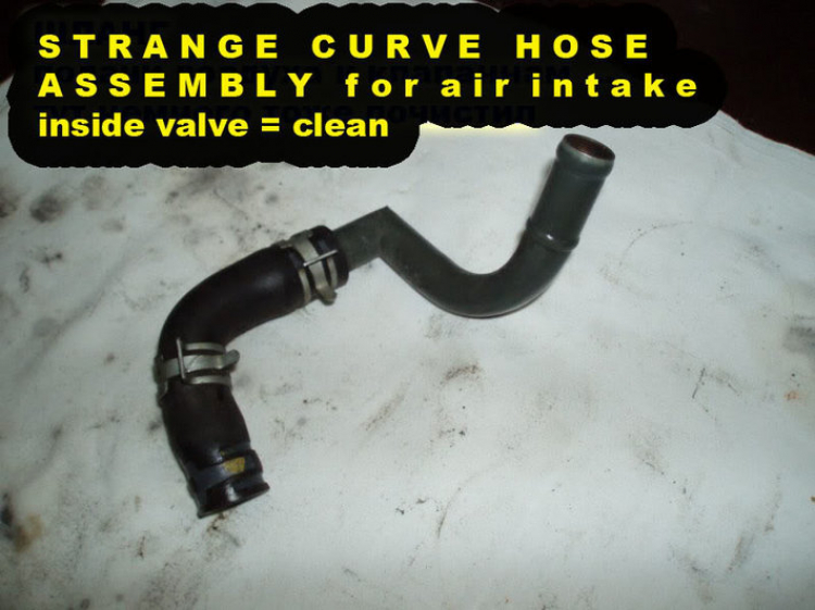

Cơ cấu cong của ống nạp khí – bên trong rất sạch

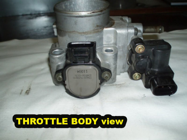

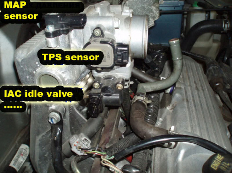

Vị trí của các cảm biến áp suất tuyệt đối cổ hút (MAP), cảm biến TPS (vị trí bướm ga), van nạp gió chế độ không tải IAC (Idle Air Control)

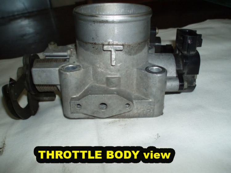

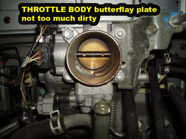

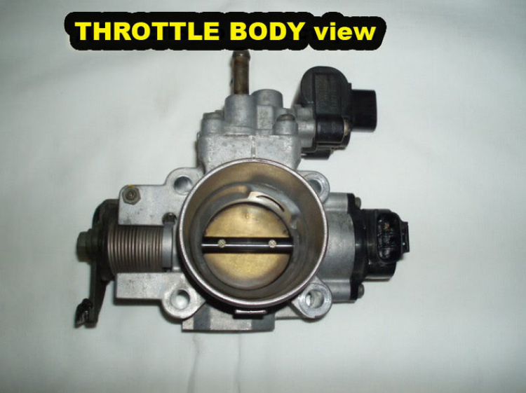

Bướm ga – không quá bẩn

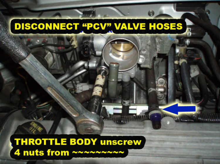

Tháo ống van PCV (van hồi chuyển xăng chưa đốt hết)
Bướm ga

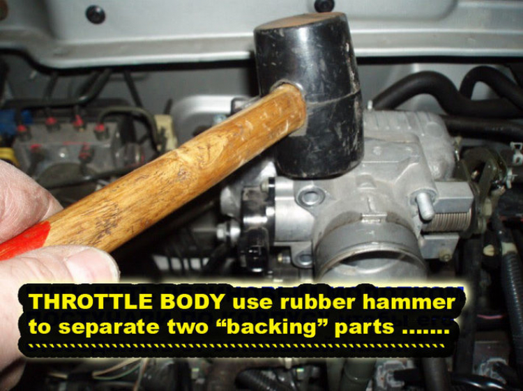

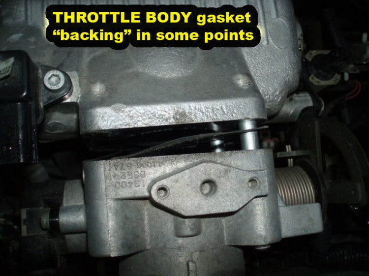

Dùng búa cao su để tách hai phần lưng đấu vào nhau

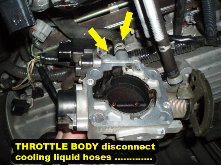

Bướm ga – tháo ống dẫn nước làm mát

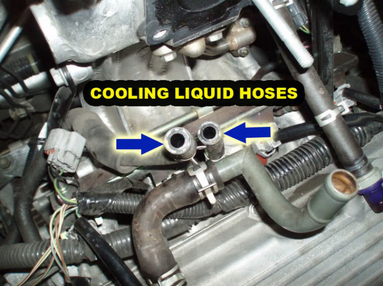

Ống dẫn nước làm mát động cơ

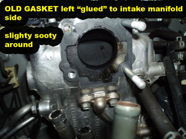

Miếng ron cũ còn dính chặt vào cổ nạp
Có chút bồ hóng đóng xung quanh

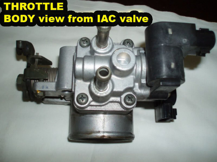

Bướm ga – nhìn từ phía van nạp gió chế độ không tải (IAC)

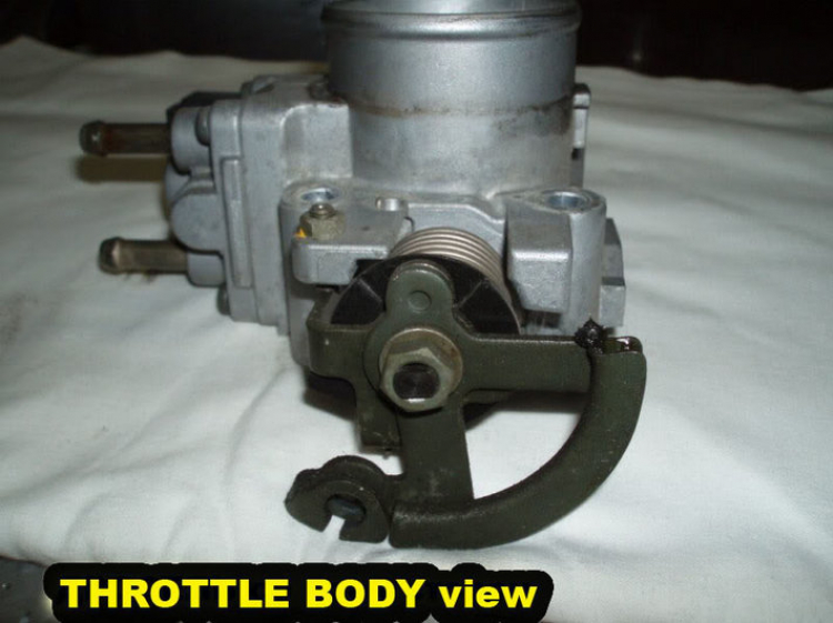

Bướm ga

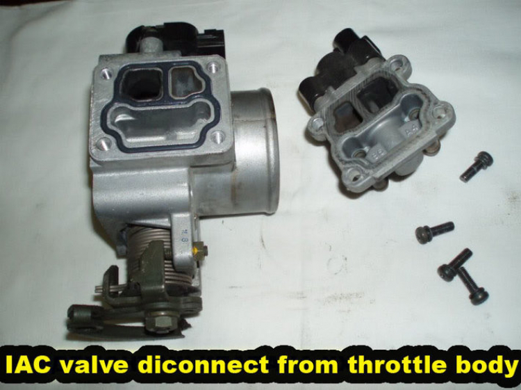

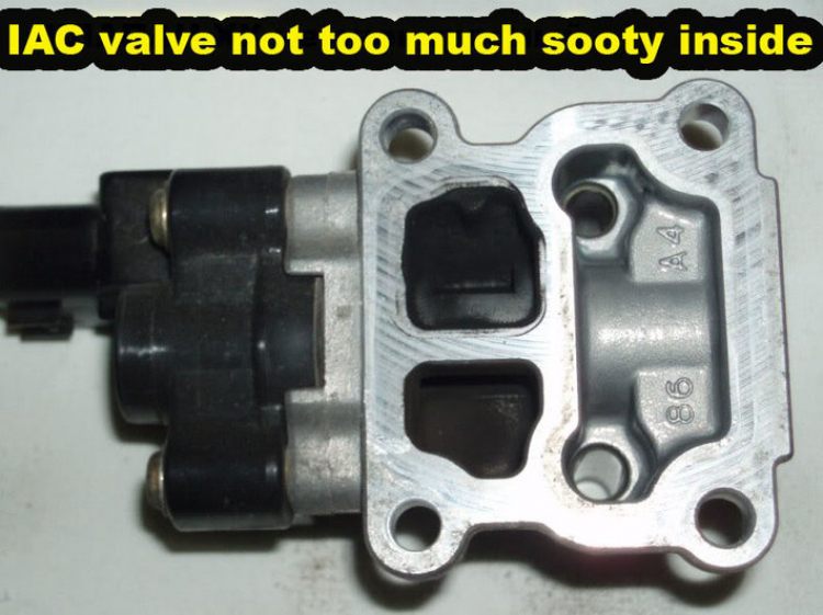

Van nạp gió chế độ không tải (IAC) được tháo rời ra khỏi bướm ga
Van nạp gió chế độ không tải (IAC) không bị đóng nhiều bụi than lắm

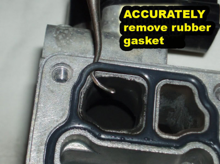

Tháo ron cao su một cách chính xác
