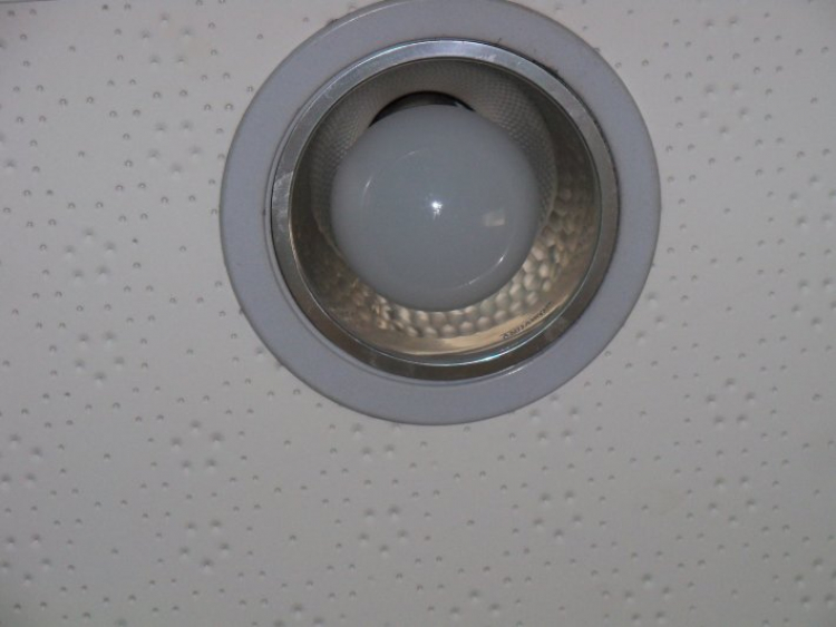

Chả hiểu sau đưa mẫu cho bên tiện làm mà nó giữ 2 cái vòng tròn mà bỏ chóa đèn. Chả lẽ mua nguyên bộ mới về lấy cái chóa.:eek:
Nếu không hư thì em đặt vào giữa bộ này nhìn thẩm mỹ thơn nhiều.

Lấy 2 vòng tròn cắt miếng nhôm mặt tiền (nài mua của tụi làm quảng cáo) ráp vô đèn mới chiếu thẳng phía trước, bác nhìn đèn xe bác mới chế đang rọi ra 2 bên đấy.

Được bác BCBT tặng 2 bóng Led này em lại phá tiếp.
Chóa đèn cũ tháo ra.
Đem thợ tiện cắt mà nó phá hư luôn cái chóa.
Em định gắn Led và gương cầu vào chóa đèn cũ cho giống Bixenon.
View attachment 257007 View attachment 257009 View attachment 257010 Do bị hư chóa nên em phải chế miếng nhôm thế vào
Sau khi hoàn thành thì ntn.
Ánh sáng hơi bị chuối xuống đất thấp quá. hôm nào rãnh chỉnh lại. Nếu gắn trong chóa đèn cũ thì dể chỉnh hơn và cho độ sáng gom hơn.

Led này sáng không bằng đèn cũ tháo ra, cái cũ chân H3100w/ bóng. sáng gần bằng đèn chính cos pha. Nhưng tải điện nhiều quá.

Em định dùng cái này làm chóa độ led gầm cho Wagon được không các bác, nếu vừa hốc đèn gầm thì tuyệt vời.

2 đế nhựa này còn ko? nếu còn tìm miếng nhôm hay sắt dán vào móc lổ sài tiếp muốn thêm vòng led thì thêm vào cho nó máo!

Đế nhựa còn nhưng cạn lắm bác, em cắt 1 cái rồi, phía trong có gờ nên cũng không cắt tròn được. Chỉ giữ lại vòng chận 3 chân để bắt ốc kẹp miếng nhôm chế phía trong.
Đèn gầm em nghĩ vậy là OK.
Nó đâu thể thay thế đèn chính, chủ yếu để soi ổ gà và DIY là chính ^^
