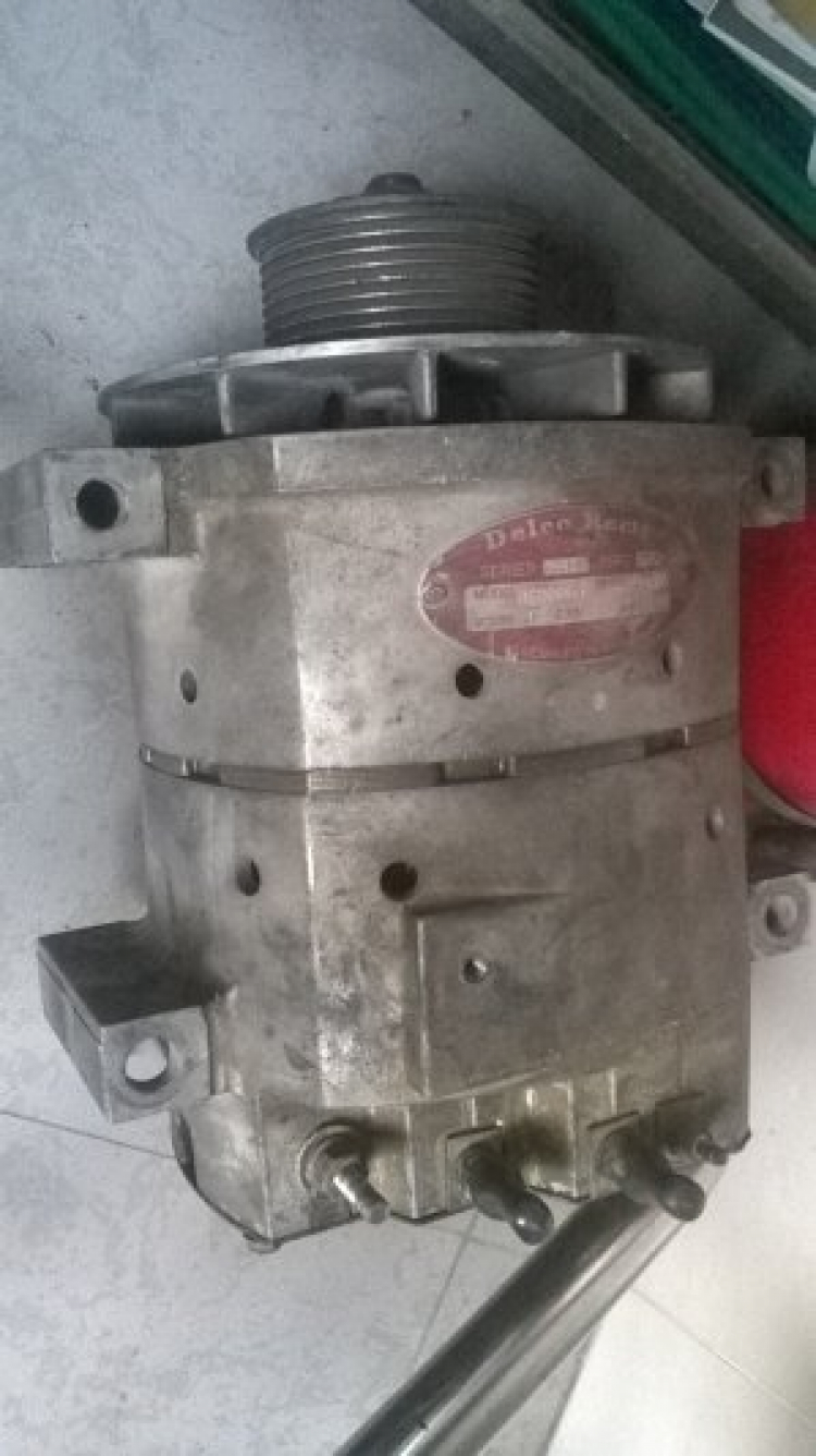

một là bác mua mới 100%, hai là quấn lại vệ sinh.thay than.bạc đạn là sử dụng tốt .Bác bỏ vô tiệm điện Thanh sơn gần cty BeCaMex nơi đó làm tốt lăm giá cái của bác làm khoảng chừng 400k ah. Gv có làm ở đó rồi.
WAGON: Chia sẻ kinh nghiệm kỹ thuật và độ xe (Tập 7)
cái này mình làm ở đó nè 550k
