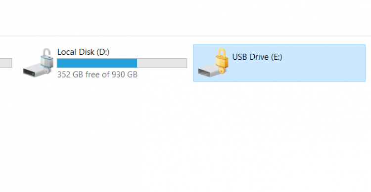

Anh @trumso xem lại thao tác của anh. Tôi vừa phải vác một cái ổ USB ra rồi mã hóa bằng Bitlocker rồi thử xóa xem được không!
Cắm ổ vào và không nhập pass thì nó thế này!

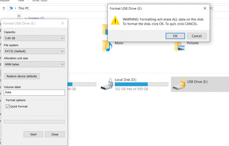

Bấm chuột phải vào nó và chọn Format. Cảnh báo hiện ra như mọi khi.

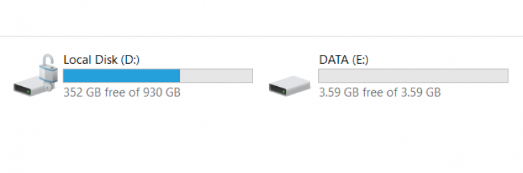

Chờ mấy phút thì lại được cái ổ trắng như bình thường.
