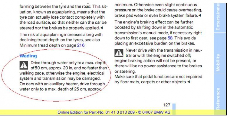

E vừa đọc lại trong User's Guide và tìm ra hướng dẫn chạy X5 qua đường ngập nước - Trang 127, phần Wading:
X5, X6 lội nước kém?
Đại khái e sơ lược như sau:
Với những chỗ ngập nước max. 50cm, X5 có thể chạy qua song phải chạy với tốc độ chậm, không được phép chạy nhanh hơn so với người đi bộ bình thường, còn không thì động cơ, hệ thống điện, hệ thống dẫn động sẽ có nguy cơ bị hỏng. Đối với xe có Auxilary Heater (E ko rõ cái này là cái gì) thì ko được phép lội qua nước có độ sâu trên 25cm!
Ngoài ra, trong trang 132 (phía cuối trang) có lưu ý: Khi xe chạy qua vùng ngập nước, nên cho xe chạy với tốc độ chậm và rà phanh 1 vài lần cho đĩa phanh nóng giúp má phanh khô nhanh hơn và đảm bảo má phanh không bị ảnh hưởng bởi nước ẩm khi vận hành!
Hy vọng anh e ko ai bị sự cố!

Xe em thì ko ngập nước, định vào thay dầu cho sạch nhưng qua Euro thấy đông khiếp nên chuồn thẳng. NHân tiện hỏi các bác, trong ảnh em đưa ra, nước vào đến đoạn ĐỎ mới tèo hay đến đoạn Xanh là tèo rồi.
26/6/07
667
10
Bác thấy ảnh em đưa lên thì X5 và X6 trong ảnh đã chết lúc đang ở đoạn đỏ, chưa con nào đến doạn xanh cả. Nếu lúc xe bác lội nước mà tháo lọc gió thì chắc lên được đến đoạn xanh.
16/7/07
195
bác nói ngược, tức là đến đoạn XANH là tèo rồi đúng ko ? Vậy thấp tè nhỉ, khác gì sedan đâu.
