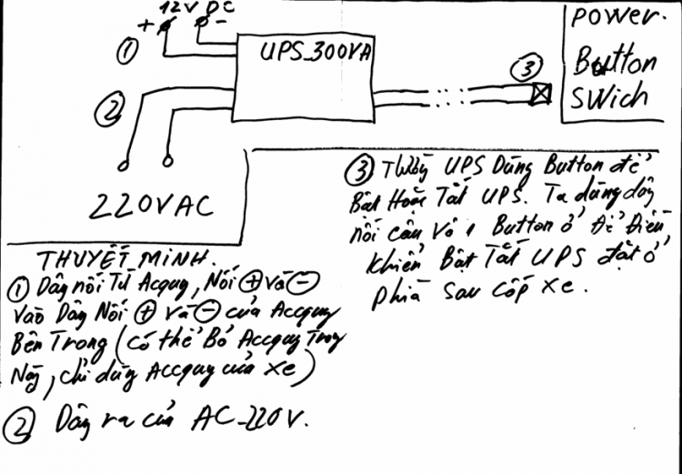

còn bây giờ để trở lại chủ đề của bài , tui xin tạm vẽ cái sơ đồ mạch 1 cách thô thiển lên đây , ngày mai tui sẽ post vài tấm ảnh về con Ladalat cùng cái UPS để các bác tham khảo!

tui tranh thủ vẽ cái sơ đồ đấu dây ( hơi thô thiển 1 chút ) để các bác coi thử !

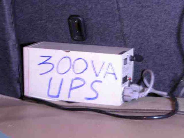

Em đã nhìn thấy cục UPS của Bác hai L hôm đi Bình Phước rồi, Bác ấy để trong cốp sau câu dây điện đi lên rất hay !!!! và dòng điện rất ổn định !
RE: Xạc laptop trên xe hơi

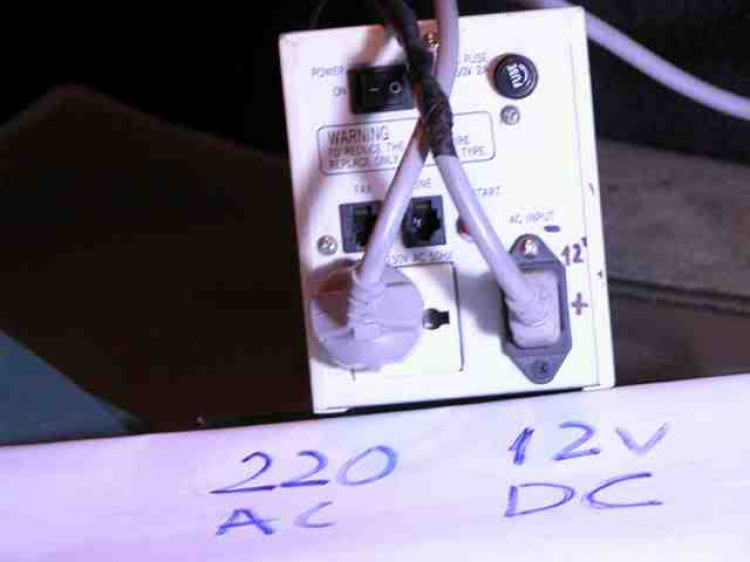

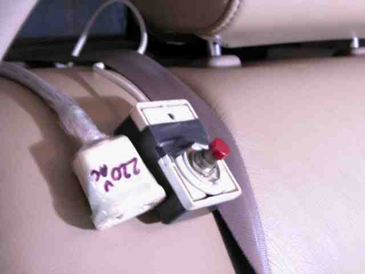

Đúng như vậy , tui để cái UPS ở phía sau cốp xe , còn đầu ra của AC 220v và cái công tắc( Button) mở , tắt UPS tui câu vô phía trong xe , điện áp ra là tưong đối ổn định ở 220AC , 50hz
nó như vầy , mời các bác tham khảo :
Cái công tắc để mở , tắt UPS là cái Button màu đỏ , cái đầu ra 220V AC , các bác nên dùng lọai ổ cắm có thêm 1 cái đèn nhỏ, để nhìn vô đó là biết ngay UPS đang mở hoặc tắt
chúc các bác có được 1 bộ nguồn cung cấp AC vừa ý !

Bác thông cảm , mấy bữa nay Lubu quá trời. hổng có thời gian tìm lại cái sơ đồ mạch của cái UPS đặng post lên cho bà con dễ nhìn. Vì bác hối quá , nên tui đành phải vẽ đại cái sơ đồ đại lọai như vậy để các bác tham khảo , Bác đò hén!
