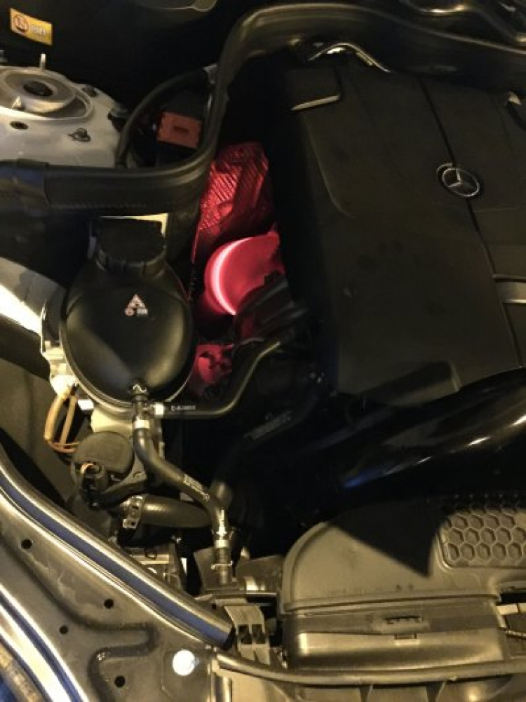

Xe em mới bị tối qua cao tốc long thành , tháo ra cái máy nó nóng cái pô đỏ rực may mà ngừng lại ko cháy xe mất ! Tình trạng y như báo nói ! Vậy giờ đổ xăng gì chạy đây trời

anh đổ ở cây xăng nào vậy, e mới đổ ở cây xăng P Trần Não đầy bình xong, tí có việc phải đi Vũng Tàu, mà ko biết như thế nào đâyXe em mới bị tối qua cao tốc long thành , tháo ra cái máy nó nóng cái pô đỏ rực may mà ngừng lại ko cháy xe mất ! Tình trạng y như báo nói ! Vậy giờ đổ xăng gì chạy đây trờiView attachment 416211

Lần gần gần nhất bác đổ xăng gì? cây nào?Xe em mới bị tối qua cao tốc long thành , tháo ra cái máy nó nóng cái pô đỏ rực may mà ngừng lại ko cháy xe mất ! Tình trạng y như báo nói ! Vậy giờ đổ xăng gì chạy đây trờiView attachment 416211
Các bác bị sự cố nên cung cấp chi tiết về loại xăng, tên cây xăng và thời gian đổ gần nhất nhe. Có gì ae còn biết để tự cảnh giác.
