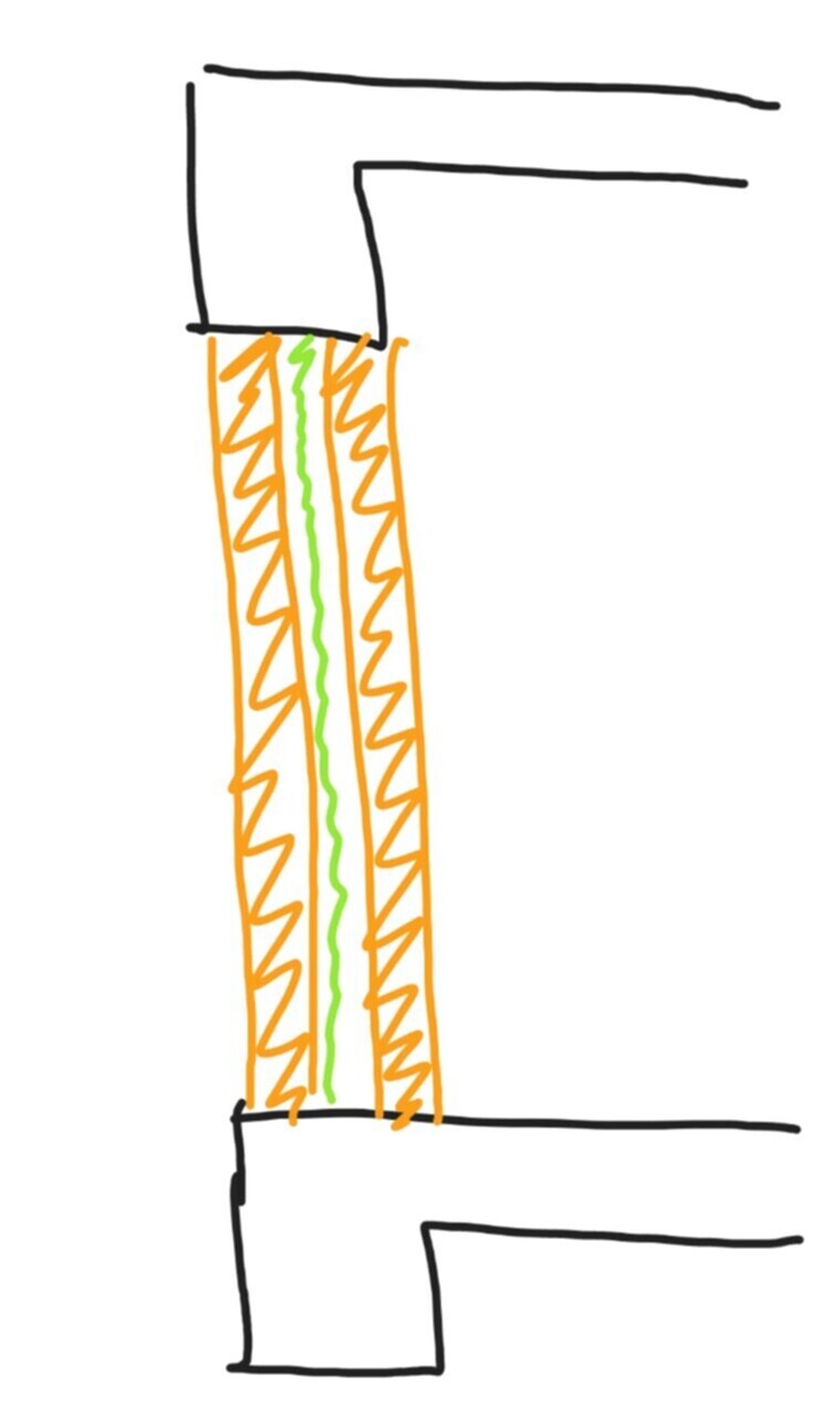

Xây lớp tường 10. Mua tôn đóng vô chống thấm. Xây thên 1 lớp tường nửa che lại. Nhà họ thấn chứ mìnb ko thấm đâu.

A ko hiểu rồi. Tường ngoài 100, đóng tôn ở giửa chống thấm vô trong. Tường ngoài chấp nhận cho mục. Sau khi đóng tông xong thì mình xây thêm lớp 100 nửa. Lớp tôn này nằm giửa 2 lớp tường 100. Như vậy lớp trong sẽ ko bao giơd bị thấm mà tường cũng ko sao.
Lớp tôn màu xanh ở giửa. Dưới đáy tấm tôn dùng foam.
