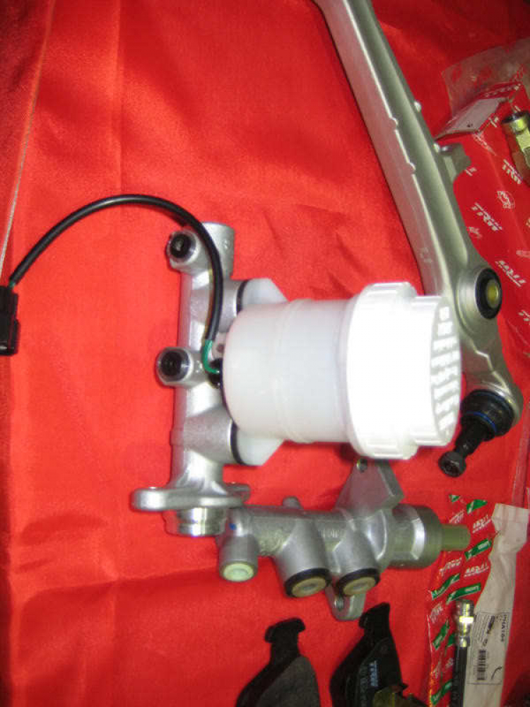

Heo thắng tổng, cái này bác chắc rõ rồi

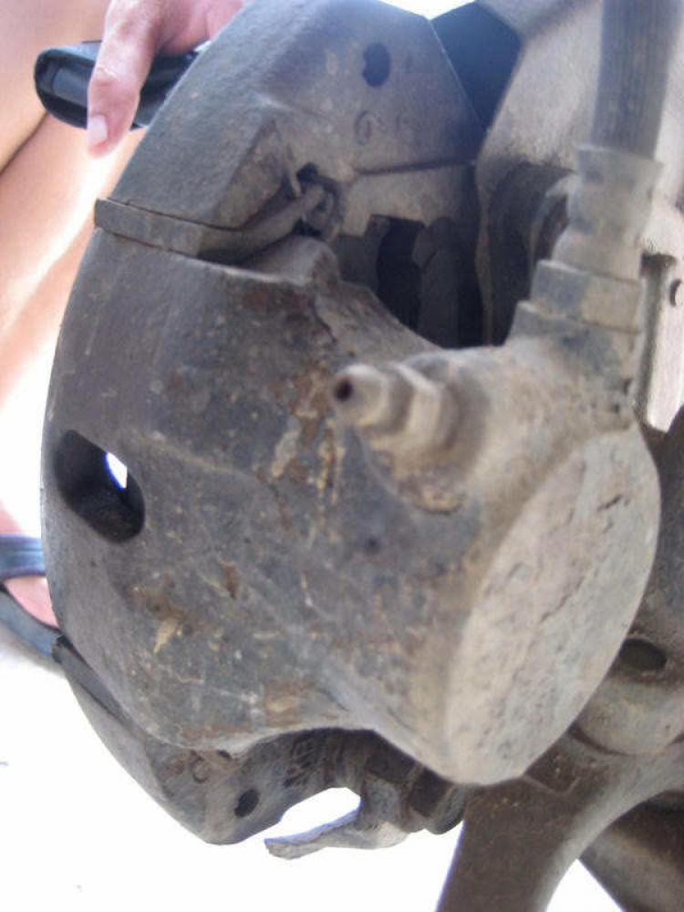

Heo thắng trước, bác để ý con ốc xả khí trên heo này nhá

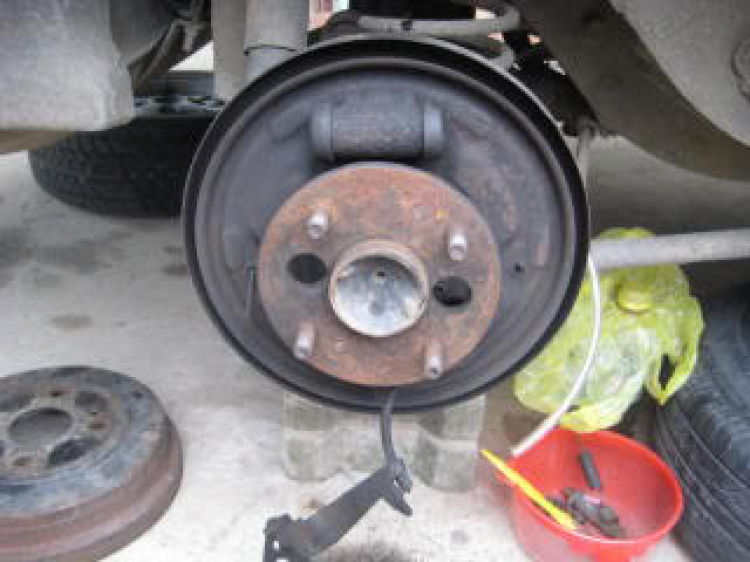

Heo thắng sau, bác cũng để ý sẽ thấy con ốc inox xả khí em mới thay của 2 em này nhá

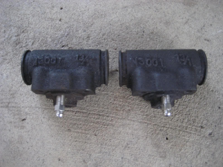

Khi tháo heo ra khỏi bộ thắng sau mang đi đóng nòng inox

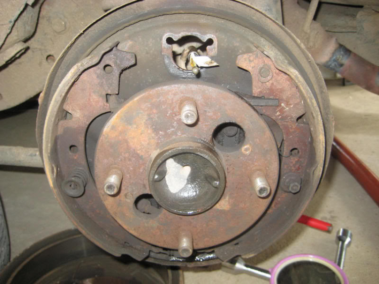

Khi tháo thắng sau mang đi dán bố thì nó như vầy

Đóng nòng xilanh heo là giống như đóng nòng xilanh xe máy (xe máy thì lên cốt 1,2,3,4, hết cốt mới phải đóng nòng) còn heo thì kô khoét rộng ra được nên người ta đóng cái mới vào thay cái cũ đá mòn
Khi xả khí, bác mua 1 đoạn 50cm dây ống nước phi 6 (loại cân nước nivô mà thợ xây dựng sử dụng), tròng vào đầu ốc xả khí, đầu kia thì dẫn vào một cái bình trống để thu hồi dầu xả ra khỏi làm dơ nhà và có thể tận dụng sử dụng lại
