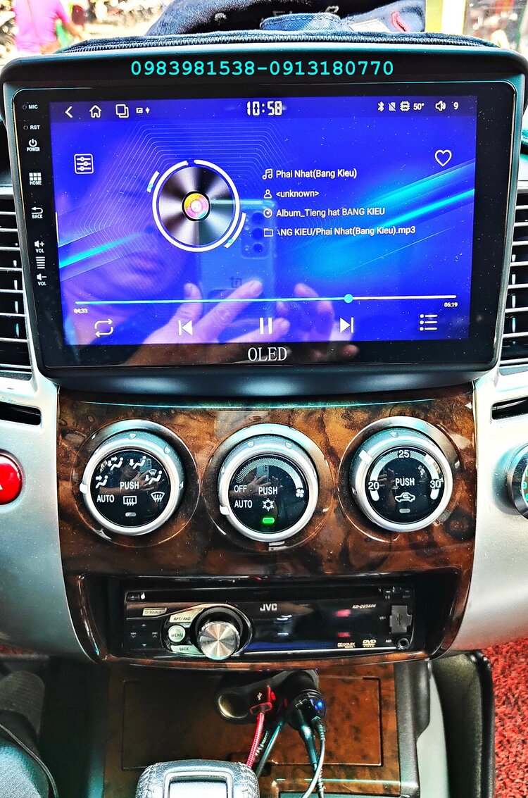

Xe Mit PS của tui đời 2013, cái màn rin nhỏ 7inch vô dụng, mình nâng đời lên quả màn android cho nó thời thượng... Tiện thì rất tiện nhưng phần âm thanh bị giảm bass quá trời luôn. Mở volume 2-3-4 vừa đủ nghe nhưng bass chả thấy đâu, muốn có bass phải tăng âm lượng lên 10-15 mới "ép phê" nhưng khi ấy tiếng hát tiếng treble nó lớn chát chúa... Thêm nữa ko hiểu sao thay màn android xong thì bây giờ cái đầu DVD chủ cũ gắn bị mất nguồn, bộ màn hình gối đầu mất tác dụng luôn (trước còn màn rin thì cái đầu DVD này vẫn hát và cho âm thanh trầm ấm)...
Mình đang định thay cái đầu cassette (vô chỗ cái đầu DVD đang gắn làm kiểng) cho nó hoài cổ nhưng chưa biết sẽ phải đấu dây dợ ra sao...

dễ nhất bạn làm cái loa trầm , qua mấy cái shop độ xe hơi đó , kiếm cái loa trầm gầm ghế thanh lý là ổn đó.

1. Chưa biết chỉnh eq
2. Chịu khó mua mấy đầu mới mới, chip thực (ko phải fake) bét cũng 7862 đổ lên đến 7870
3. Fix lỗi màn hình dễ òm, mở cái màn ra xem sơ đồ dây. Màn gối đầu thường sẽ cắm vào cổng av out chia ra thôi, còn đầu av cũ mất nguồn thì xem nó đi nguồn nào đã
