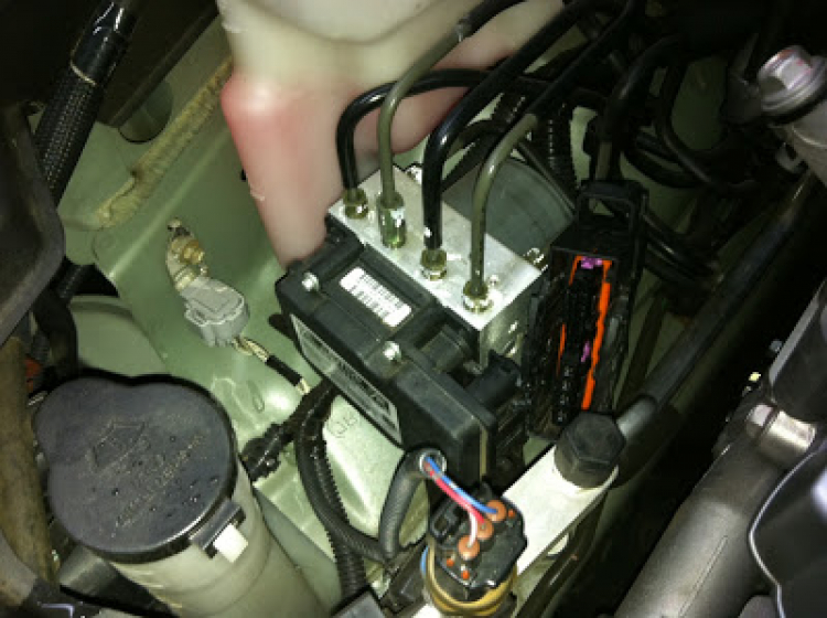

Trước khi tư vấn về pan Camry LE 2008 của bác, bác cho em hỏi thật sự bác là Men hay là Woman :) Nếu thật sự bác là Woman như bác đã nói thì em có lời khen bác !
Xe của bác sử dụng động cơ 2AZ - FE (2.4) hay động cơ 2GR - FE (3.5) vậy ?
Em chưa trực tiếp cắm máy Test kiểm tra xe bác nhưng với những triệu chứng bác đã mô tả thì khoảng 99% xe bác bị báo lỗi kết nối mạng CAN giữa "Bộ chấp hành phanh ABS" và "đồng hồ Taplô" với 1 trong 2 mã lỗi sau "U0073/94 Control Module Communication Bus Off" hoặc "U0100 Lost Communication With ECM/PCM "A" "
Bỏ qua khả năng hư hỏng trên đường dây CAN từ ABS về Tapblô (nếu bác còn may mắn), thì Bộ Chấp Hành Phanh ABS của bác đã bị hỏng (phải thay mới hoặc sửa chữa).
Trên Camry LE nhập Mỹ sử dụng một trong ba loại Chấp hành phanh ABS sau:
1.Bộ Chấp hành phanh ABS không có VSC
2.Bộ Chấp hành phanh ABS có VSC+TRC do ADVICS cung cấp
3.Bộ Chấp hành phanh ABS có VSC+TRC do BOSCH cung cấp
Đây là hình ảnh của em nó để bác dễ hình dung:
Xe Camry LE 2008 báo lỗi ABS
Do không có số VIN nên em không biết chính xác xe bác đang sử dụng bộ chấp hành loại nào, cách nay khoảng hơn 1 năm em đã thay cho khách hàng thì bộ chấp hành loại 1 (rẻ nhất) có giá hơn 60 triệu (Hàng chính hãng đặt từ Dealer Toyota Việt Nam). còn loại 2 và loại 3 thì đắt hơn loại 1 khoảng 20 triệu :(

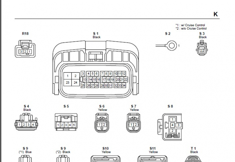

Bác cho em hỏi về tín hiệu tốc độ từ ABS lên Speedo của con Corolla Altis 2003 của em với vì em tìm sơ đồ không ra, chỉ có của 2004, dù jack 2004 cũng giống của xe em, nhưng chân 17 lại trống, không biết dùng chân nào!
Đúng ra chân 17 - W-G sẽ là tín hiệu SP lên đồng hồ!
