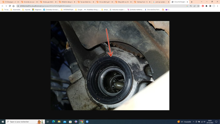

Còn "Phớt láp" là cái gioăng cao su làm kín (axle seal), giữa vi-sai và CV Axle. Trên hộp số manuel, nó ngăn không cho dầu hộp số chảy ra. Trên hộp số tự động thì chỉ để chắn bụi

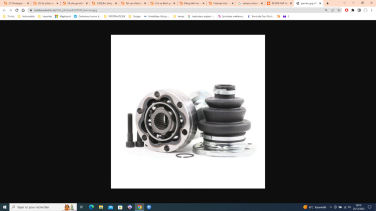

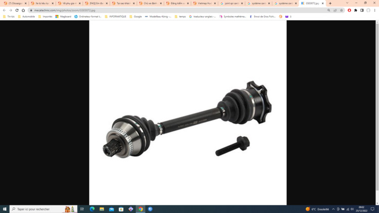

Nếu vậy thì tiếng kêu đó là do cardan em thường gọi là "giò gà", thường thì nó có 2 đầu trong và ngoài
A - Thường thay toàn bộ, + Joint spi (cardan) + Thay nhớt hộp số
B - Có các dòng xe ....có chục con ốc Torx, chỉ thay cardan mà không cần thay nhớt máy, bắt thẵng vào hệ thống chuyển động, nhớt hộp số không chãy ra
Cách rẽ tiến nhất là kiểm tra nếu nó rách thì có thể thay 2 đầu chụp cao su, vào mở bò
Còn nó không rách, nhưng kêu là vấn đề bị mòn ...cái nầy thật sự thay
