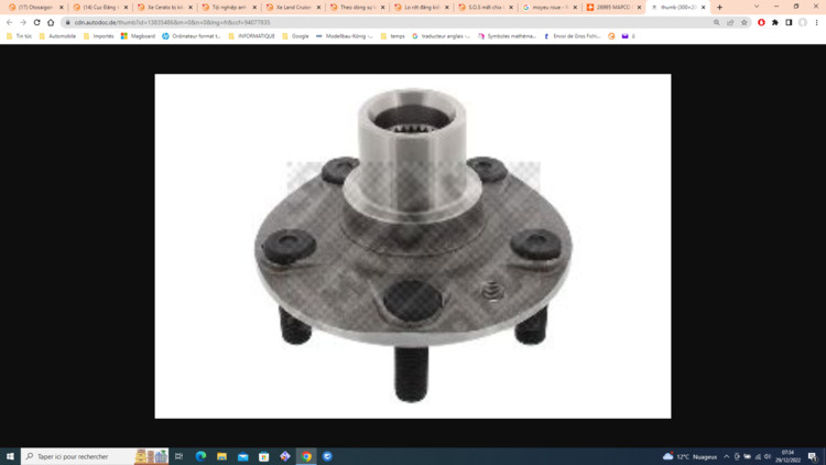

Em nghĩ là phần "moyeu" có liên quan đến ... cùngf vơi bạn đạn
Bác nên kiểm tra phần nầy ngay , nếu không nó phá banh hết, vừa cardan, vừa bạc đạn ...
Sau khi chạy ...bình thường, bác thử xịt nước ngay giửa niềng bánh xe...:):):):) (sợ phỏng, nếu nó sôi lên thì khá mệt à nha) ...và rờ nhẹ vào xem có nóng không nha ....nếu can đảm
Còn khả năng làm thay . ẩu , lão hóa khi mới thay, mỡ bò giã thì ..cái nầy em không biết vì....chưa bao giờ bị

Xe bác khả năng cao là bi moay ơ tèo rồi.
