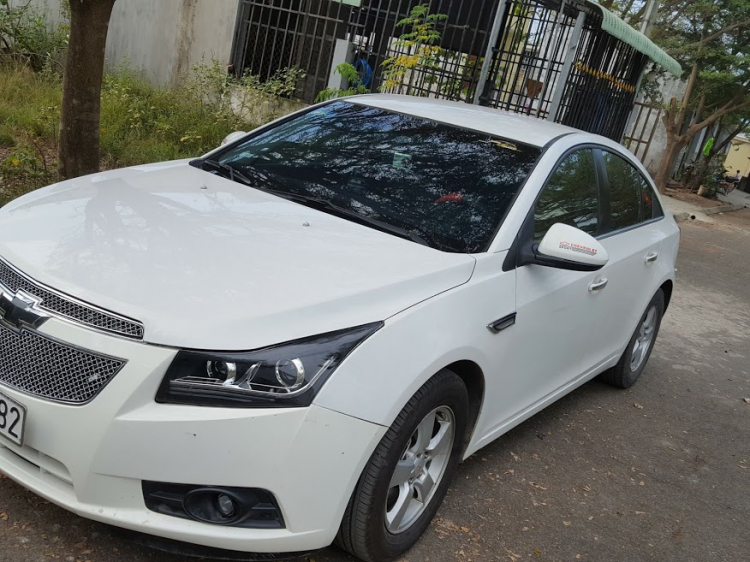

Chào các bác,
E có con Cruze LS 2011 đã đi được 58,000km và luôn được bảo dưỡng định kỳ. Dạo gần đây khi xe e khởi động ngang dốc hoặc leo dốc khi mất đà thì thấy hiện tượng đuối máy, rung lắc và tắt máy khi e nhồi thêm ga + nhả chân côn. E nhìn đồng hồ vòng tua khi e vào số 1 nhả côn từ từ thì luôn ở mức 1000 trở lên. Mà theo e biết thì vòng tua ở mức 500 trở lên thì xe có thể leo lên dốc từ từ mà không bị rung/tắt máy. Cho e hỏi xe e như vậy thì đang gặp vấn đề gì vậy các bác, đi bảo dưỡng thì hãng có báo 2 dây phin trong 4 dây điện áp cao và cần được thay.
Nhờ các bác chỉ giáo thêm giúp e với. E xin chân thành cảm ơn.
