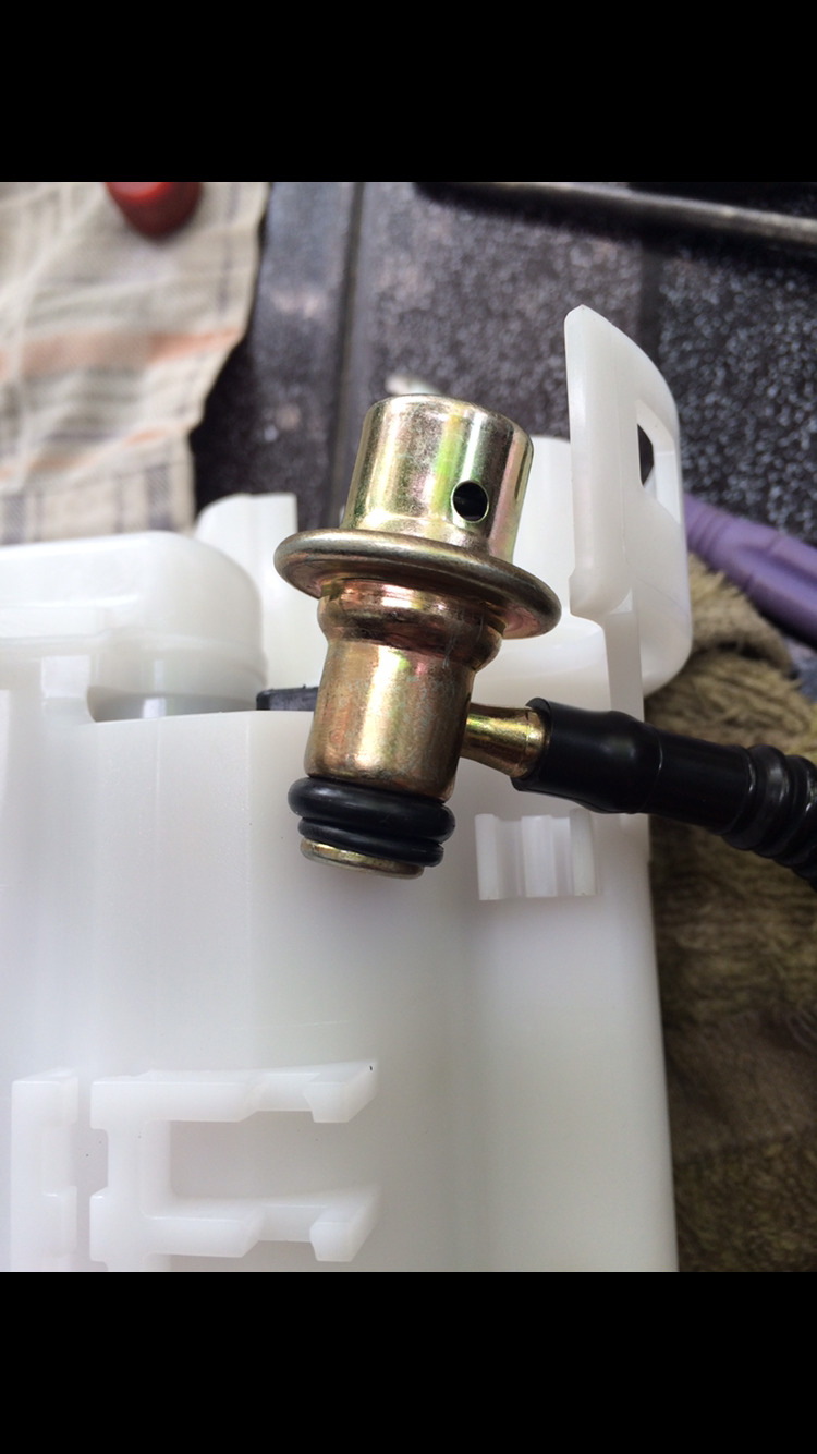

Cái valve giữ xăng trong dàn injection của rav4
Seal hở là đề dai 2,3 hồi mới nổ

Sẽ kiểm tra phần nầy saucòn 1 nguyên nhân nữa là cái valve hồi xăng khg kín trên dàn injection . tắt máy xăng tuột về bình hết . xe rav4 em trc bị , re mua cái seal của tiệm điện lạnh có 5000vnd về thay vô ngon choét hết luôn bịnh đề dai ( khi mới đi đâu tắt máy chút , còn qua đêm là khg bị )
