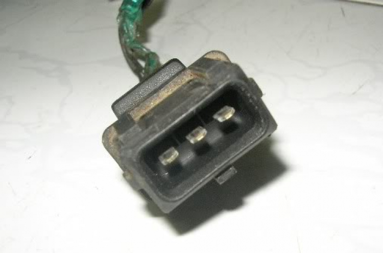

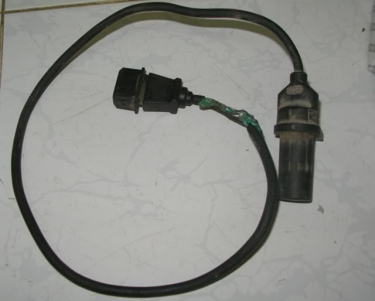

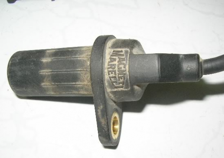

Trước em cũng bị như bác, ban đầu bị ít, sau này bị nhiều, về sau nữa là đề không được luôn. Lúc đó kiểm tra thì mới biết cảm biến đánh lửa bị lỗi, thay mới là hết bệnh đến giờ không tái diễn nữa.
Trước mắt bác vệ sinh cái cảm biến đánh lửa thử xem, cái này nó nằm ở dưới gầm, gắn sát với puly có răng của trục cam ( em nhớ là vậy ) , nằm gần gần với cái block lạnh.
Hình cái cụm cảm biến đánh lửa em cop bên OF nè bác:
