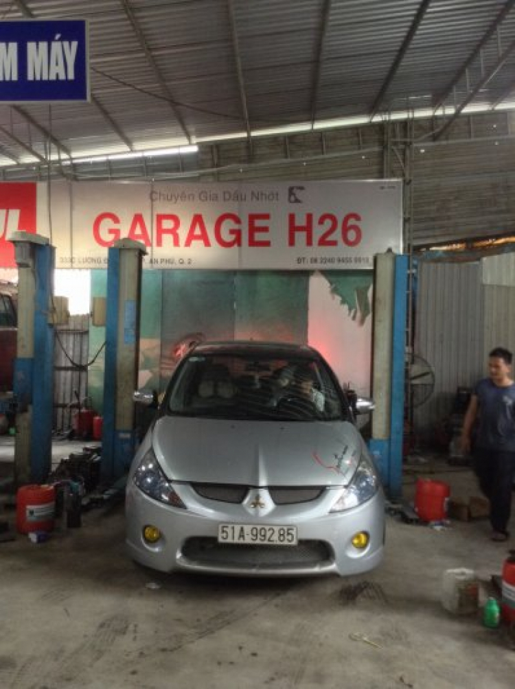

Do kĩ tính và cũng sợ thợ ở Tỉnh nên Hôm nay em lên H26 làm lại thướt lái , lại 1 lần nữa Caemco gắn ngược cao su chân máy A Hải nhân viên đá phát hiện và xoay lại đúg vị trí nên giờ xe êm hơn và ko bị rung như trc nữa ! Thướt lái e bị xì nguyên nhân cũng do kỹ thuật ở Tỉnh trog lúc thay thướt lái ngoài ko làm theo trình tự Trái - Phải nên vô tình làm hỏng thướt lái trong . Sau khi H26 làm lại tay lái nhẹ hẳn hơn rất nhiều ! Ban đầu sau khi lắp mỉh thấy nhẹ nên khá lo lắg vì rất sợ mất cảm giác lái , nhưng sau khi về và test Cao Tốc Trung Lương 120 rất đầm và chắc (an tâm) . Vệ sinh họg ga và két nuớc và súc béc xe ít hao xag hơn hẳn ! Rất hài lòng !
Kệ hỏng quan tâmDo kĩ tính và cũng sợ thợ ở Tỉnh nên Hôm nay em lên H26 làm lại thướt lái , lại 1 lần nữa Caemco gắn ngược cao su chân máy A Hải nhân viên đá phát hiện và xoay lại đúg vị trí nên giờ xe êm hơn và ko bị rung như trc nữa ! Thướt lái e bị xì nguyên nhân cũng do kỹ thuật ở Tỉnh trog lúc thay thướt lái ngoài ko làm theo trình tự Trái - Phải nên vô tình làm hỏng thướt lái trong . Sau khi H26 làm lại tay lái nhẹ hẳn hơn rất nhiều ! Ban đầu sau khi lắp mỉh thấy nhẹ nên khá lo lắg vì rất sợ mất cảm giác lái , nhưng sau khi về và test Cao Tốc Trung Lương 120 rất đầm và chắc (an tâm) . Vệ sinh họg ga và két nuớc và súc béc xe ít hao xag hơn hẳn ! Rất hài lòng ! View attachment 482569 View attachment 482570
