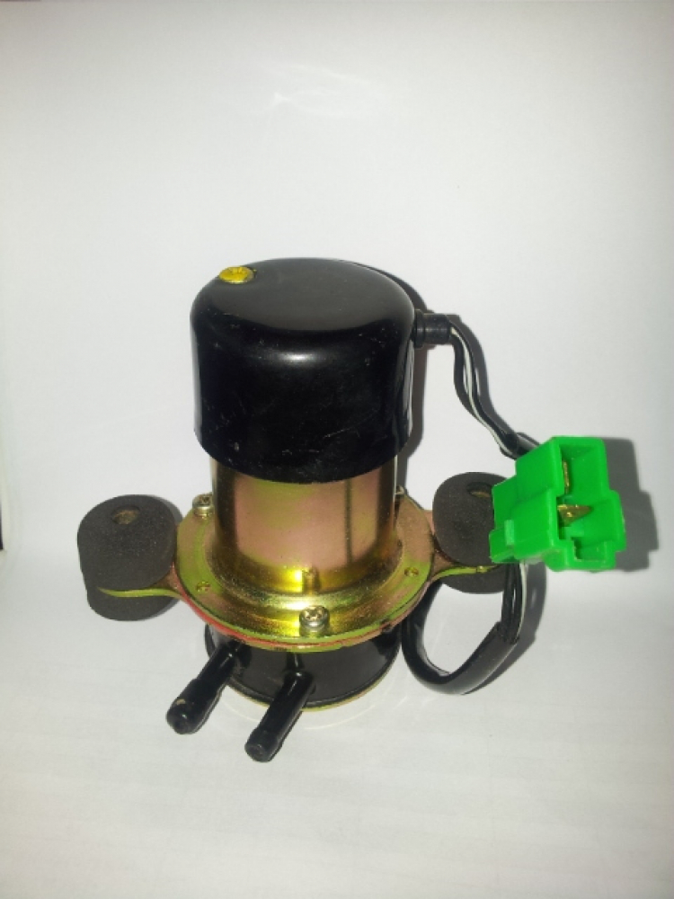

Xe cùi Suzuki carry thì chắc kg có ECU gì rồi. Chỉ có đánh lửa bằng vít lửa, dinamo, bơm xăng, bình xăng con ...
Nguyên nhân chính e nghĩ là bơm xăng, vì kg còn tí điện nào nên kg bơm xăng lên đc. Kg có xăng thì dù đẩy có điện - lửa cũng kg thể nồ máy đc.

vậy là bác tìm ra vấn đề rồi, nguyên tắc là khi bật công tắc khóa điện thì bơm xăng sẽ làm việc, mà không có điện thì giống như bơm xăng bị tèo ý.

Xe đó hết accu nên bơm xăng điện không hoạt động, mà bơm xăng này không cần loại áp suất cao, chỉ cần đưa từ thùng xăng lớn lên máy; em thấy họ hay dùng chai xăng bên ngoài để cao hơn máy đấu nối vào đường dẫn vào bình xăng con để có xăng làm mồi nổ, hoặc mỗi lần hư bơn xăng;
Xe bác chủ thớt thì cần đấu accu khác vào là xong, chứ đẩy thì không nổ đâu
Xe hết sạch điện Accu hoặc hư Accu đẩy có nổ máy được không?
accu xe máy dễ dàng kết nối với bơm xăng của bác nên nó hoạt động là đúng rồi ( bơm xăng xe SU này ăn ít điện lắm)
