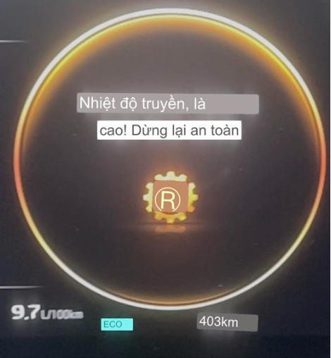

Với xe ly hợp kép, đạp thắng sâu khi dừng không cần về N đâu. Em khi dừng đạp thắng sâu, bật auto hold .
Đợt lễ 30/4 năm ngoái, kẹt cứng hơn tiếng ở đèo Bảo Lộc thì bộ ly hợp báo nhiệt mức 7/10 của ngưỡng nguy hiểm 1. Ngưỡng nguy hiểm cần dừng xe ở vạch ngưỡng 14 lận.
Một người đi xe Hàng có hs DCT khô run run chia sẻ. :D
chay xe ly hợp kép, phải biết dùng auto hold nhịp nhàng
Xe Huyndai Kona odo 40k đã bị hư mâm ép hộp số, sửa hơn 20 triệu
MEP Vaccine Hero
22/5/12
10.201
90.263
di chuyển đường kẹt để ý 1 xíu rồi rút kinh nghiệm từ từ việc chuyển N - D thế nào cho hợp lý
nguyên tắc: ko để D trên 10' với tốc 5km/h... Rồi mỗi lần kẹt chuyển N/D mỗi kiểu,
dần sẽ tìm ra cách sống chung với nó.

Quá nhiệt hộp số do đi chậm rà phanh ở tốc độ thấp quá nhiều nên lá côn nó không ép chặt vào bánh đà tạo ra ma sát nóng hộp số.
bật autohold lên đi khi tắc đường không cần chuyển về N đâu. Đợi xe phía trước đi dc 1 đoạn thì đạp ga đi đừng có rà phanh nhiều quá. Nếu phanh thì phanh hết chân để autohold nó hoạt động.
