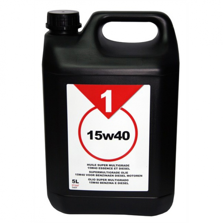

Đây là trả lời nhờ các bác dùn cụ gu gờ dịch, em cũng lấy thông tin trên mạng thui chứ em kh giỏi gì đâu nha ;););)
Xe Hyundai i10 của em bị garage thay nhớt cho động cơ Diesel thì có sao không?
Ở trên là thí dụ, hiện giờ có cả dầu xữ dụng cho Diesel và Essence, thường thì nó mua thùng phuy 100L, 200L gì đó chứ không mua thùng 5L như mình đâu, và dỉ nhiên giá đơn vị rẽ hơn, ngay cả trong những hãng lớn cũng thế
Các bác đừng lo, chỉ sợ là nhớt tái chế lung tung ở VN, từ nhớt cũ, nhớt dầu ăn .... vân vân và linh tinh.

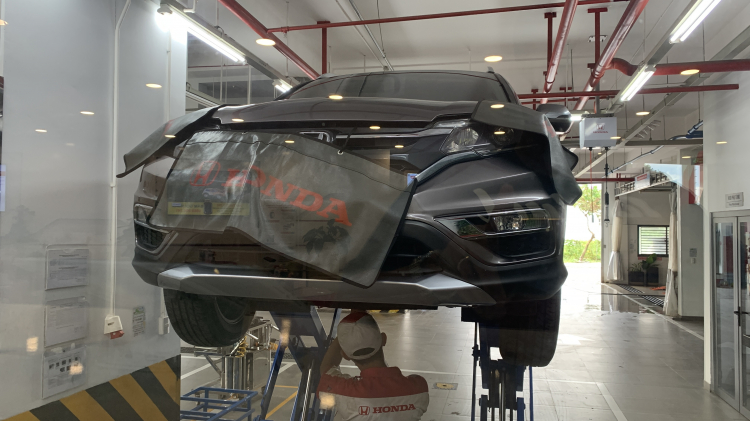

Ấy thế bác hỏi lại hãng đi. Hãng e từ phòng chờ nhìn ra bên sửa chữa bằng vách kính có thể nhìn thấy quy trình làm việc luôn.

Thì cũng phòng chờ vách kính như vậy, chỉ thấy nhớt dc châm sẵn trong can rồi đỗ vô xe thôi, xong thấy lấy que thử nếu thiếu châm thêm! Có biết thay loại nào đâu, mà thấy hãng làm cũng chả hỏi.
