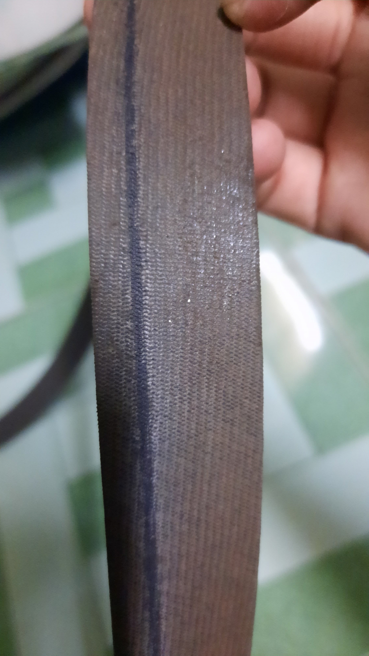

Tình hình xe em sau mưa mấy ngày lại hết hú. Nên lúc mang ra hãng ko kt được tiếng hú. Nhưng phải thay dây curoa vì bị dính như nhựa đường vào bi tỳ kế lốc lạnh, nó tạo vết hằn lên mặt lưng của dây curoa. Hãng nói em là dây curoa ko phải hạng mục thay định kì, chỉ khi nào khi đề máy có tiếng rít rít, hay dây quá chùng, bị rạn nứt mới phải thay.

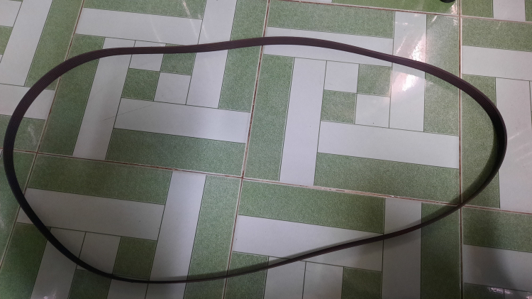

Đây là dây curoa innova.

Vết hằn lõm xuống luôn do bi tỳ bị dính nhựa đường hay gì đó. Nói chung là dính vào luôn, may mắn là cạy ra được không là phải thay bi tỳ.

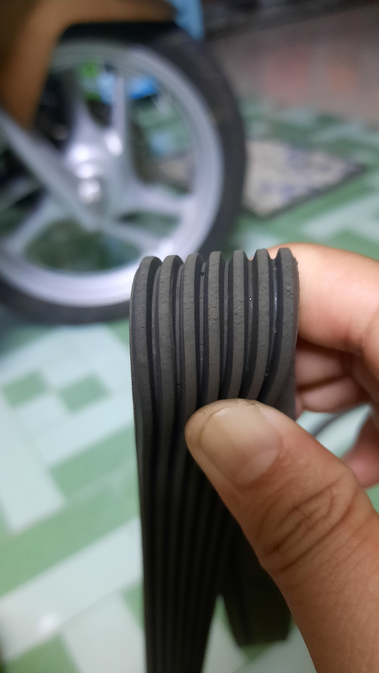

Mặt trong chưa có dấu hiệu rạn nứt cho lắm. Nhưng để an toàn nên thay luôn.

Em chưa làm máy gì hết nha anh. Các hạng mục bảo dưỡng và thay thế như thay bugi, lọc xăng, lọc gió, dung dịch vs kim phun, vs động cơ, vs buồng đốt. Em đều làm theo như hãng. Xe innova chỉ có 1 sợi dây tổng, kéo toàn bộ lốc lạnh, quạt, máy phát, bơm trợ lực luôn.

Dạ ko có gì đâu bác. Em đọc trên mạng cũng bảo là 80k đến 100k km là thay dây. Mà phải thay tăng dây gì nữa. Nhưng bên toyota ko có. Chỉ thay mỗi dây thôi. Mà cọng dây cũng thốn thật hơn 1tr7. Dây em chưa nứt lắm. Nhưng nhựa đường văng dính vào bi tỳ, lm hằn với lõm mặt lưng của dây, để an toàn nên em thay dây luôn.
