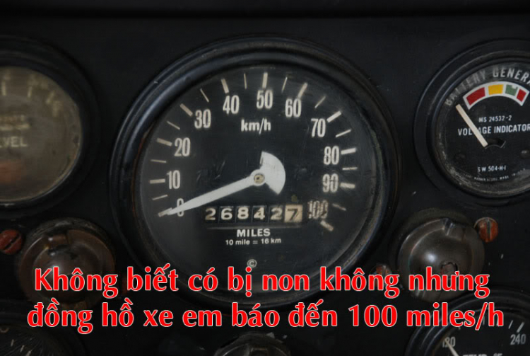

Hình như có sự nhầm lẫn, vì M151 tốc độ tối đa là 60mile/h, không chừng đồng hồ của bác là km/h chứ chạy 90mile/h thật khó hình dung nổi. Hay là đời vùng Vịnh sau này nó tăng tốc độ lên?
Trong các post trước em cũng nói Jeep không nên chạy quá 70 km/h . Dù sao Công tơ mét vẫn có khi không chính xác vì có thể bị non hoặc già .
Công tơ mét xe em cho phép 100 miles/h . Nhưng điều bất ngờ là em dễ dàng đạt được 90 miles / h mà chân ga vẫn chưa hết . Em thật sự không hiểu sao vậy nữa ???

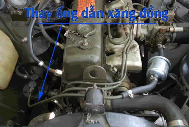

Sau khi xem xét hội ý , bác Triệu ( người mình gặp lần trước ) cùng Tám Hơn quyết định cắt bỏ hai lọc xăng , thay đọan dây cao su đỏ bằng một ống dẫn bằng đồng và chỉ lắp lại một lọc xăng như trong hình ( không biết có còn jin không nữa )

minhchaustudio nói:Công tơ mét xe em cho phép 100 miles/h . Nhưng điều bất ngờ là em dễ dàng đạt được 90 miles / h mà chân ga vẫn chưa hết . Em thật sự không hiểu sao vậy nữa ???
Chính xác là km/h nhưng xe bác vậy là ok quá rồi. Chúc mừng bác
ADC nói:minhchaustudio nói:Công tơ mét xe em cho phép 100 miles/h . Nhưng điều bất ngờ là em dễ dàng đạt được 90 miles / h mà chân ga vẫn chưa hết . Em thật sự không hiểu sao vậy nữa ???
Ờ chắc là km/h quá . Nó ghi rối quá em hiểu nhầm . Sorry sorry .
