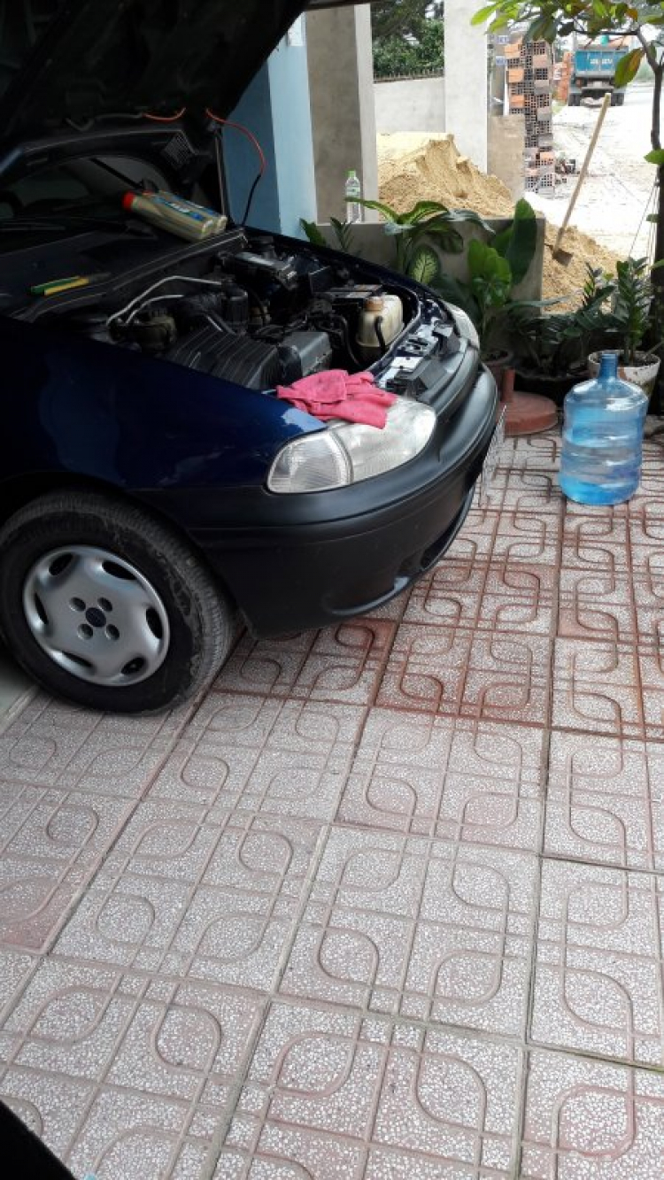

Tối qua hì hục cả buổi rốt cuộc cũng tháo thay đc.
Thay lọc gió.
Cổ dê cạy ra cũng dễ dưng ko có đồ ko cách nào gài lại đc, đành dây rút như đã hứa :D. Sáng nay về tới LK dỡ capo thăm thử, ngon dồi kín bưng ko dấu hiệu xì xọp, quan trọng giải quyết đc cái ngứa mắt bấy lâu kaka.
Cổ dê zin loại cài còn nhiều, lắp vô cho đẹp xe, bác cần thì ghé lấy.
lắp cái ống mới vào thấy khoang máy liền lạc quá.
