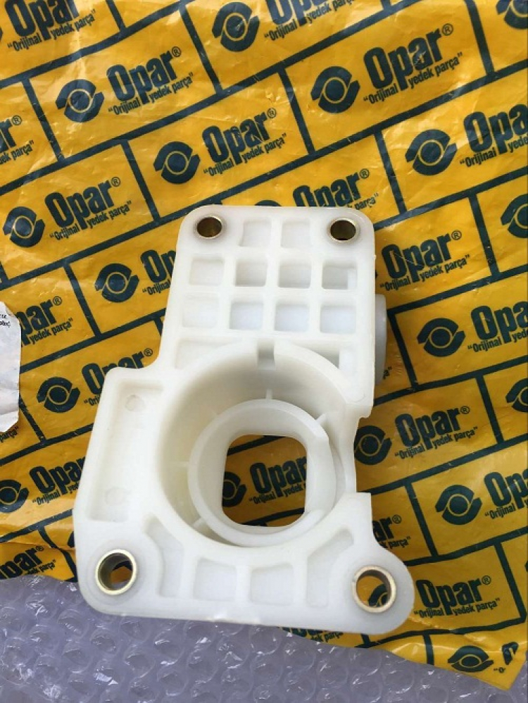

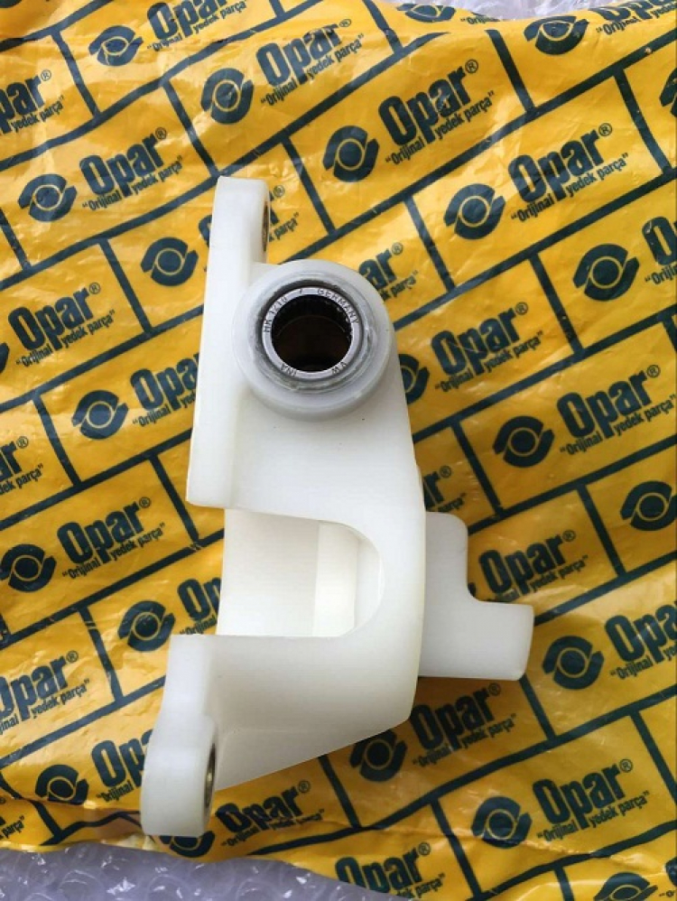

Xe em Si. 1.3, hay bị hiện tượng khó gài số . Lúc đầu là khó gài số 1, đem thợ, thay bộ ly hợp, rô tuyn gài số. Vài tháng thì bị lại. Lại thêm chứng gài số lùi không vô. Xin các bác tư vấn giúp .
Chủ đề tương tự
Cái này bao nhiêu tiền vậy bác ?Bác xem lại đế nhựa dưới cần số có khả năng mòn và rơ nên cần số khó lừa đc vào rảnh số
View attachment 571996 View attachment 571997
Thay cái này cần số có hết rơ không bác QuangBác xem lại đế nhựa dưới cần số có khả năng mòn và rơ nên cần số khó lừa đc vào rảnh số
Cần số rơ rơ lủng lẳng là nó đó bác, ra gara thợ tiện miếng đệm chêm vàoThay cái này cần số có hết rơ không bác Quang
cho em cái giá nhé bác QuangCần số rơ rơ lủng lẳng là nó đó bác, ra gara thợ tiện miếng đệm chêm vào
Hôm trước có bác vào MK mua cục nhựa đó 1.6trcho em cái giá nhé bác Quang
Đâu có mà thay bácDưới bác họ thay cục nhựa này được không bác ?
