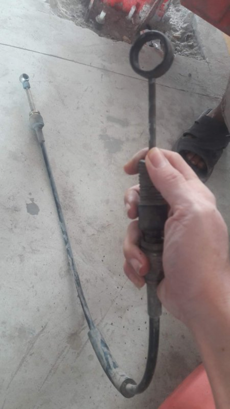

Cụm này chủ yếu hư phần cục nhựa thôi bác, ngoài ra cũng ko có gì. Hôm trước bác kia vào MK mua 1.6tr, cái trong xe tháo ra nó thế nàyThay thì phải thay rồi bác, vấn đề là thay cả cụm hay thay cục nhựa hoặc 2 dây cáp ? Em đang tìm gara uy tín để làm.
Dây số ED thì dây lừa và dây vào số khác nhau, có 1 dây đầu khớp liền dây nếu hư là phải thay nguyên dây
Đầu khớp dây số
Đầu khớp dây số
