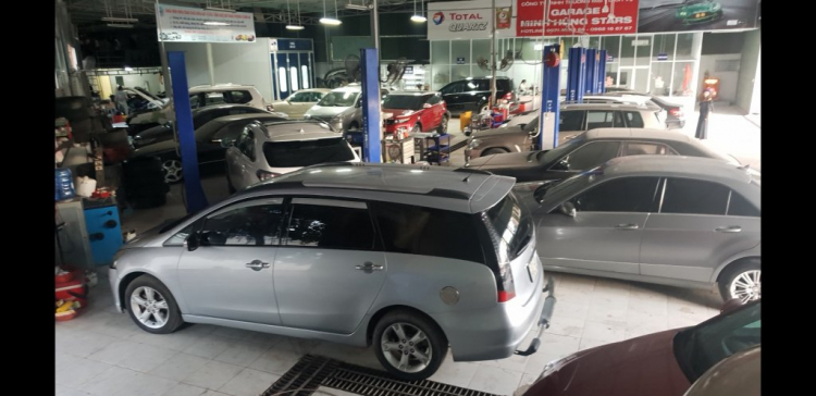

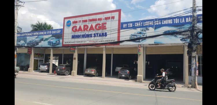

Mời bác qua GARAGE MINH HÙNG STARS địa chỉ 368Hà Huy giáp p Thạnh Lộc q12. Holine:0971165858.Em là nhân viên kỹ thuật cho hãng MERCEDES trường chinh hơn 10nam kinh nghiệm.
Xe Mercedes GLK 300 4 Matic bị hỏng thước lái
Em chỉ cần tháo ra và phục hồi lại cho bác thì Bác yên tâm mà chạy nhé. Chỉ mất vài triệu nhưng sẻ mang đến sự hài lòng nhất cho Bác.
