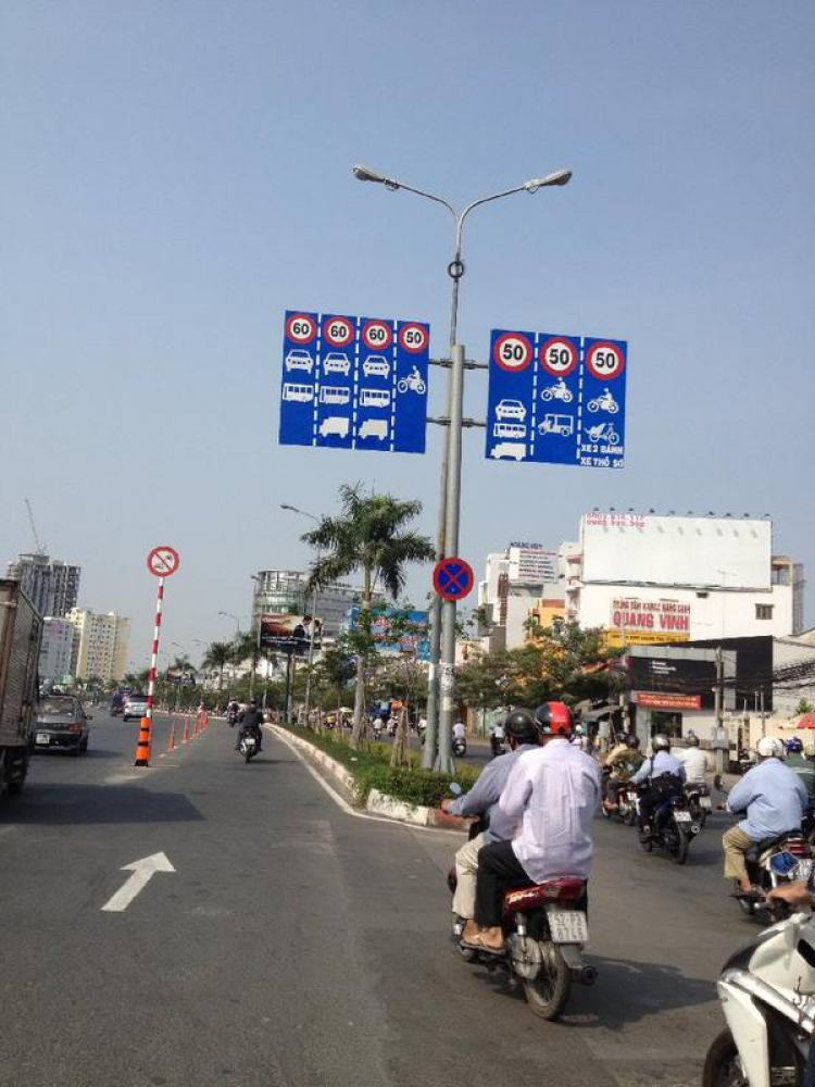

Bữa nghe trên đài FM có bác tài kia hỏi anh dẫn chương trình giao lưu bác tài là "Trên đường ngoài khu đô thị có 2 lane đường giành cho ô tô con và ô tô tải, lane ô tô con cho phép chạy tối đa là 60km/h, lane ô tô tải cho phép chạy tối đa 50km/h, vậy khi ô tô con chạy vào lane o tô tải thì chạy theo vận tốc tối đa nào? (60km/h hay 50km/h)". Anh dẫn chương trình tắc tị và bảo để hỏi lại. Em nhớ thì tốc độ tối đa thì căn cứ vào lane đường chứ đâu căn cứ vào loại xe đúng không các bác? Nhiều vấn đề tưởng dễ, ai cũng biết, chứ đưa ra bàn luận nhiều khi cũng lúng túng và nhiều ý kiến trái chiều à.:3dcuoi:
Tùy vào cái biển kết hợp:
Nếu biển này thì phải chạy theo tốc độ ghi trên biển.

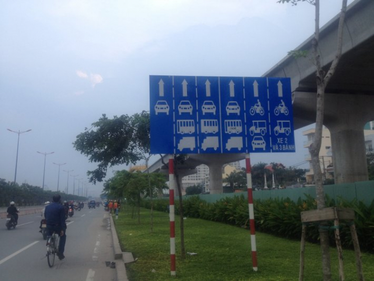

Xe ô tô con chạy vào lane xe tải thì tốc độ thế nào?
Nếu biển này thì chạy theo qui định KDC hay ngoài KDC của từng loại xe.

Oét, oét, sai làn đường, 1 chai 7, giam bằng 1 tháng, chạy gì mà chạy. :3dcuoi:
Bác Honda ở trên nói đúng nè, có biển báo thì chạy theo biển báo, không có biển báo thì chạy theo tốc độ quy định cho từng loại xe trong hoặc ngoài KDC
Đơn giản ô tô chạy vào làn xe tải là 1tr7, giam bằng 30 ngày. Làm gì có chuyện tốc độ tối đa tối thiểu nữa.
Theo em biết thì mức phạt cho oto lưu thông sai làn là từ 800k-1200k theo điểm c khoản 4 điều 5 NĐịnh 171, thì mức phạt cho lỗi này là 1,000k và giam bằng 1 tháng chứ phải không các bác? chứ sao lại tới 1t7 lận ạ?
