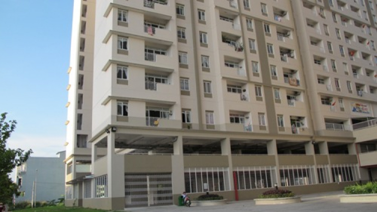

Chung cư Bình Khánh, An Phú, Q2 để xe ở tầng trệt và lầu 1 yên tâm. Hình như cc duy nhất ở SG có thiết kế như này

View attachment 1792518 Chung cư Bình Khánh, An Phú, Q2 để xe ở tầng trệt và lầu 1 yên tâm. Hình như cc duy nhất ở SG có thiết kế như này
Giờ chung cư các chủ đầu tư thường tận dụng tầng trệt để làm trung tâm thương mại hoặc làm các căn shophouse để được tối ưu hoá lợi nhuận do đó chỉ có những chung cư ở vị trí vắng vẻ khó làm ăn thì các chủ đầu tư mới chấp nhận làm tầng trệt thành chỗ để xe
