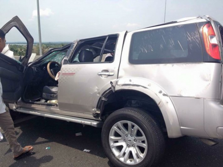

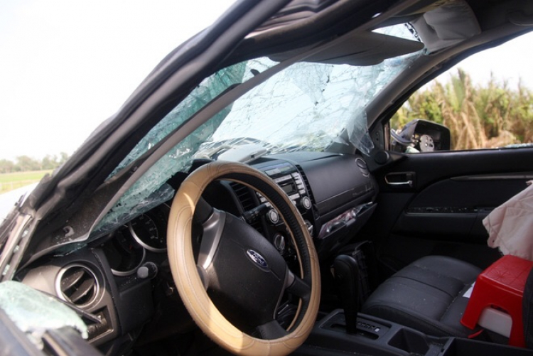

Bản này là bản limi tịt. Có thể túi khí trước chưa bung là do lực va chạm chưa đủ mạnh. Chủ yếu lăn vòng nên túi khí 2 bên hông bung:
nhìn cái màu hồng (túi khí hông) bên ghế phụ:
Xe quá mềm?? Camry còn vậy thì các loại rẻ hơn ra sao?
Nhìn cột B cũng có vải màu hồng hồng: túi khí đó pa:
Tiếp: nhìn giữa 2 cánh cửa

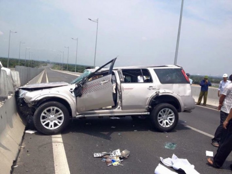

Ủa sao túi khí trước không bung nhể ? Bay cản luôn mà.
Bay cản có thể do trong lúc lộn mấy vòng, đầu xe va vào con lươn. Lực đâm vào đầu xe chưa đủ mà chủ yếu 2 bên lúc lộn mấy vòng nên túi khí hông bung chứ túi khí trước không bung.
Bác nhìn kỹ mấy tầm hình trước. Vì sao cái gạt mưa lại nằm như vậy? Đó chính là hệ thống an toàn làm việc khi có va chạm: Tất cả các gạt mưa làm việc, các cửa đều đc unlock...
