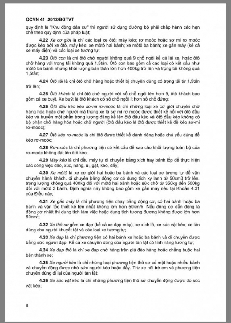

Đúng là rắc rối, chỉ có định nghĩa xe thôi mà cũng không xong, chán!
Mọa, thêm một vài mục nữa ghi rõ có phải hơn không. Ví dụ
- Xe ô tô con là xe chở người dưới 9 chỗ
'- Xe pickup là xe vừa chở người vừa chở hàng được phép đi như xe con
- Xe 3 bánh ... được phép đi như xe con.
- Xe tải nhẹ có sức chở < 1500kg được phép đi vào làn xe con
- Xe tải lớn là xe ...
Càng chi tiết thì càng dễ hiểu, cứ gom lại rồi đến mục khác lại đá nhau làm cho dân rối

Vấn đề rắc rồi là QC 41/2016 có bảng P.106a là cấm tiệt xe tải chứ không xét tải trọng nữa.
Nếu đọc QC thì phần pickup dù vẫn mang biển số C và có thời hạn sử dụng theo catvet nhưng đi đường áp dụng biển hiệu, làn đường như xe con rõ ràng rồi.
Xe tải chở hàng <1.5T thì không biết sao mà chạy. Nếu CA hỏi lỗi chạy làn xe con thì tôi nói chạy theo quy chuẩn vì trong quy chuẩn xe tải là xe chở trên 3.5T hàng cơ.
Bác có nhầm 3,5T ?

Định nghĩa theo QC mới như vậy là khá rõ rồi chứ bác? chỉ sợ mấy ông xxx giả mù sa mưa làm cho rối để kiếm ăn thôi

QC mới nới rộng hơn về định nghĩa xe tải (chuyên chở hàng trên 1.5T nghĩa là khối lượng toàn bộ xe+hàng phải tầm 3.5T). Trong khi P.106a không còn ghi rõ trọng tải dưới 1.5T nên lo ngại khi gặp XXX.
Theo Qc cũ định nghĩa xe tải là xe có trọng tải từ 1.5T trở lên và 106a cũng ghi rõ nên không ngại đụng XXX.
Anh em có ai gặp trường hợp phạt xe tải dưới 1.5T đi vào làn xe con hay đường cấm xe tải chưa?
Cần tham khảo anh em để có thêm lòng tin khi gặp XXX. Theo mình hiểu thì xe tải chuyên chở hàng dưới 1.5T là được đi làn xe con và áp dụng biển báo như xe con.
Thanks All.

Nhà em có cái tải thùng dài 6.2m, tải trọng 1,3 tấn,chạy vô tp Phan Thiết đường ngang hầu như cấm tải có đặt biển 106a,cô csgt tuýt còi lại và thông báo lỗi xe nhà em chạy vào đường cấm xe tải,em từ tốn giải thích rằng theo qc 41-2012 xe em thuộc nhóm xe con và biển báo cấm tải không có hiệu lực với xe em.
Cô csgt lấy đt ra tra mạng cũng không xong,kêu em đem xe về đội gặp chỉ huy và không quên buông câu hăm em"Được rồi!thích qc thì về đấy........"
Về tới nơi,cô được các đồng nghiệp cười tươi chào đón và cô ta dẫn lên lầu vô gặp chỉ huy:
- chỉ huy: chào anh,anh này bị gì mà em đưa về đây?
- em: chào cán bộ,chị này nói xe em đi vào đường cấm tải,theo qui chuẩn 41-2012 thì xe em không thuộc đối tượng bị cấm.
- chỉ huy: đây nè,xe của anh cavet ghi xe tải rõ ràng mà nói gì.
- em: cavet ghi vậy là do các anh bên cấp giấy đăng kí ghi,em đâu có tự ghi được,vì theo qui chuẩn 41 đã giải thích xe con là xe có tải trọng nhỏ hơn 1,5 tấn.
Chỉ huy đứng lên đi lấy cuốn qc41 và xem,quay qua hỏi cô csgt đã lập biên bản chưa,cô ta nói chưa lập,chỉ huy trả giấy tờ xe cho em và nói xe em không vi phạm,em nhìn sang cô csgt thoáng chút bối rối vì ban đầu cô khẳng định mình đứng,xe tải sai và nghĩ dân không biết và nắm luật với một thái độ cương quyết và không cam tâm khi em tranh luận với cô.
Cô còn nợ mình một lời xin lỗi,giờ đây xe mình vô đường cấm biển 106a không còn cảm giác lo lắng nữa.

Chuyện này có gì mới đâu, QC42:2012 cũng nói giống y như vậy, các bác thấy thực tế có gì đáng lo ngại không?
Thanks All.
1. Trước kia không nói rõ (Tải trọng-Trọng tải là hàng hay xe +hàng còn giờ thì rõ nhé hàng thôi
chính xác là "khối lượng chuyên chở CP" theo giấy đăng kiểm
2. Dạ thành phần này không thiếu nhé, những xe đóng thùng dài hạ tải (chở bông gòng, nệm mút, đồ nhựa.....) để đi vào tp vì TP cấm xe có tổng trọng tải trên 5 tấn lưu thông ban ngày
3. Vấn đề là cánh xe tải không biết và rất sợ bị xxx dừng xe nên họ cứ đi sao cho chắc ăn nhất
4. Nếu chủ doanh nghiệp hoặc những người điều hành xe mà tìm hiểu rõ thì sẽ cho tài xế lưu thông khí đó đường xá xẽ kẹt nhiều vì cái xe tải to vật vã mà lưu thông trong làn oto con bên phải
