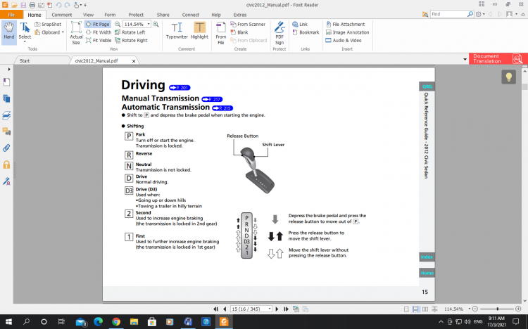

Vì lý do an toàn nên đạp thắng, về thiết kế hộp số tự động 1 số xe không cần đạp thắng vẫn từ N -> D không cần đạp thắng như hãng Honda, Toyota ... không biết bạn dùng xe hãng nào và nên đọc HDSD trước khi sử dụng (VD dưới đây là của xe Civic)
Xe từ N vào D mà không cần đạp phanh có phải lỗi?
