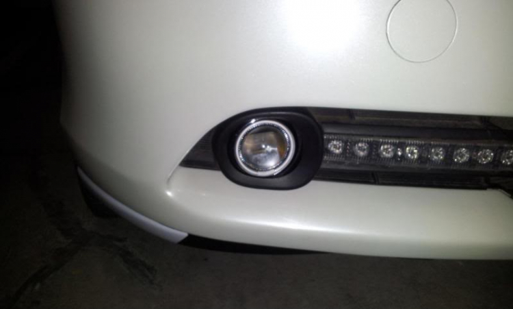

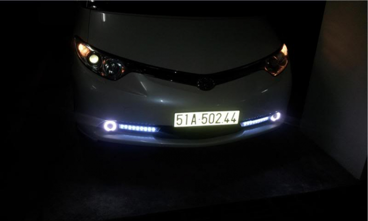

Tuy xe đã có xenon zil nhưng thú thật là dàn đèn của Previa khá là tối, đi đường đêm khó mà yên tâm, vì thế nên em đã tăng cường ánh sáng ở đèn sương mù bằng cách thay bằng xenon và 2 chóa cầu để không chói mắt người đối diện. Thứ 2 là em chỉnh cho đèn pha chiếu lên 1 tí. Đây là hình ảnh:
Em trang trí thêm angel eyes cho nổi xe luôn:

Kết quả: Ánh sáng đã xa hơn khoảng 2 lần so với thiết kế cũ, ánh sáng ổn định.
