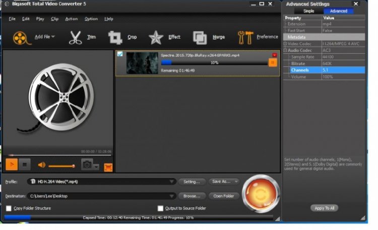

Bác dùng Bigasoft Total Video Converter 5 thử xem sao , e hay dùng cái này để convert mkv sang mp4 để play trên 8750 , có add dc phụ đề , convert DTS sang AC3 ( cái này e rất thích , vì Pi 8750 ko support DTS Audio , convert sang AC3 thì ngon lànhXem phim HD có phụ đề dành cho LCD hàng ghế sau xem bác ui,
