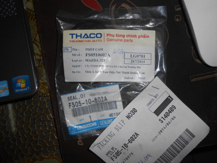

Các bác am hiểu về hàng chính hãng cho em kinh nghiệm về phụ tùng xe ô tô. Hôm nay em đã lên hãng mua 2 cái phốt cam, đây là hình
Xì nhớt
1 túi đựng 2 cái phốt cam, không gắn mép. Em chắc chắn cái bọc nilong không phải vì nó mỏng (cái túi này mua ngoài chợ). Trong khi đó em tra trên ebay thì phốt cam nó được đóng gói như thế này
2 cái phốt cam cùng chiều răng, em nghe nói là 2 cái phải ngược chiều răng nhau mới đúng phải không các bác?

Hôm nay em đã kêu thợ đến nhà thay 3 cái phốt (2 trục cam + 1 trục máy). Cái phốt trục máy em tính mua trong hãng nhưng họ bắt phải đặt hàng chiều mai mới có, em chạy ra cửa hàng quen họ bảo cái phốt đó họ có (made in japan) em lấy về lắp vừa khít. Chạy thử kiểm tra thấy khô gioong, mong rằng sẽ ổn. Khi tháo thì phốt trục cam cũ bị hở, lỏng loét, lắp cái mới thấy chắc chắn và khít hơn cái cũ.
