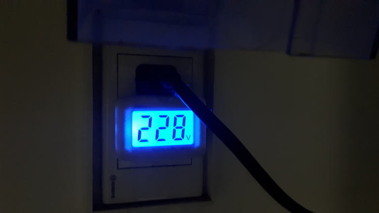

Một số khu vực mà điện trên 230v thường xuyên, bếp 200v dùng thời gian dễ báo lỗi View attachment 2296766
Có thể fix được. Thằng bạn mình nói thế :)
Bếp từ hàng bãi (bếp cũ) Nhật ghi điện 200V người bán thường quảng cáo cắm điện 220V chạy vô tư.
Đúng vậy, nhưng giờ thấp điểm điện lên 225-230V thì báo lỗi không chạy (do quá áp). Điều này hầu như người bán nào cũng biết nhưng ém không nói.
Mấy lần bị em nó từ chối phục vụ tức quá đành tốn 2h để nâng ngưỡng báo lỗi lên 240V cho đỡ tức.
Thôi thì phải chịu cực vì đam mê. Heheee
Bạn nào dân điện tử bị bệnh này thì tốn ly trà sữa mình share lại kinh nghiệm mò.
Ps: không nhận làm nhé.
