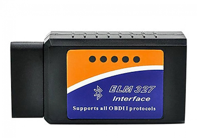

Sẵn thớt này các b cho mình hỏi:
Có thiết bị ODB giá rẻ nào đọc lỗi được dòng Ssangyong Musso Libero 2005 ( máy xăng ) không ạ?
Mục đích của mình chỉ để theo dõi, bảo dưỡng xe cá nhân định kỳ thôi. GG các loại máy chuyên dụng thì giá quá căng.
Mình có mua thử bộ LM 327 TQ Bluetooth cắm vào. Cài App Torque trên smartphone, Kết nối cục ELM ok, nhưng app báo không đọc dữ liệu ECU được. ( Đi bảo dưỡng xe, máy đọc lỗi ở các gara vẫn cắm vào cổng OBD này đọc_ xóa lỗi bình thường )
P/s mình có mua thử cục này mà không kết nối dữ liệu ECU được.
Tks các cụ.

Nên mua loại có USB , dùng trên laptop (win 32 bits) hay hơn là smartphone. Bác thử chưa, dùng bluetooth ...kh chắc ăn lắm,
ELM327 là loại đọc đại trà cũng được, nhưng không vào chi tiết, dành cho amateur chơi cũng được (em chưa thử qua 64 bits)
Tks b. Mình chưa thử.
Cáp thì mình mua loại đổi OBD sang USB là được hay có phải lưu ý gì không b? Nếu b có moden hay link liên quan, cho mình xin luôn thì tốt qua. Cảm ơn

bạn tìm "ELM327 USB" là ra ngay thôi, giá khá rẽ
Cho em hỏi loại nào chuyên (mà rẻ) cho Chevrolet Cruze (hoặc Deawoo) không anh?
hay cứ “Em Lề Mề” mà chơi.
Khi mua Em Lề Mề USB chắc phải có đĩa Driver kèm theo phải ko anh?
