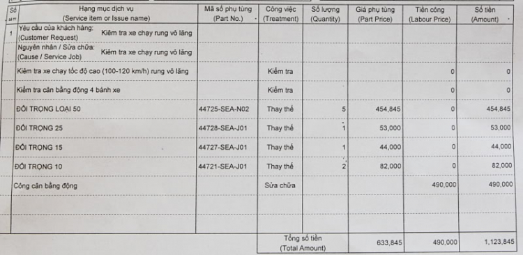

Luôn tiện ăn theo hỏi luôn mấy anh:
Mấy rầy em không để ý, chạy 100-120km, hôm rồi e có gắn cái cảm biến áp suất lốp, sáng nay chạy 100 trên xlhn thử buôn vô lăng thấy nó rung phát ớn, cảm giác rùng rùng rình rinh cái vô lăng.
Em kg biết do đừờng, hay cái cảm biến và có cần phải đi căn lốp không nữa? nhưng giờ mới để ý, xe em chạy hơn năm và được hơn 2 vạn rưỡi cây rồi.
Cám ơn mấy anh.

Kiu bác cho nó thân tiện bác:D vì em cũng còn nhỏ àh, xe em hôm bữa cũng bị vậy, chỉ khi hơn 100km là run như masage. ko phải tại cảm biến đâu bác, vô hãng căn lại 15p là xong, hình như 150k hay nhiêu em quên rồi, nên làm vì để vậy đi tốc cao nguy hiểm và quê nữa:D, bữa bạn em nhìn vô lăng run nói xe hơn 1 tỉ mà thua cả con matiz

Cám ơn bác, mai e đem vô hãng - em mới đi sẹc vít 2 vạn rưỡi, thấy mấy ảnh chạy xe lên cái vô lăng, nâng lên nâng xuống hông ở công đoạn cuối, e cứ nghĩ công đoạn đó là căn bánh. khặc khặc, mai dô lại cho iên tâm.

Ặc ặc - Trưa nay tranh thủ đi mua nước mắm mười thu e ghé cộng hòa - cứ đinh ninh là làm lẹ, tiền ít: ai dè xong e nhận cái bill té xỉu - mịa căn chỉnh dán chì bằng 30% bộ cảm biến e mới ráp. - lúc ngồi đời tầm hơn 2h, các cụ thợ cạy hết dàn chì ra rồi căn đo đong đếm, đưa máy quay tới quay lui, xong lại oánh dấu, dán dán, gõ gõ, căn đo đong đếm 4 cái bánh gần 1h đồng hồ.
Xin hỏi các bác đi Honda CRV

@hà vũ: xe em hôm bữa chỉ tháo 4 bánh căn chì là xong, tốn 150k tiền chì à bác, sao xe bác phải thay thế nhiều zậy:cool:

@klvt: chắc nhìn avata em thấy ghét nên thay cho bỏ...e cũng té ghế luôn khi thấy mấy anh thợ nạy dàn chì cũ ra rồi dán chì mới vô.
