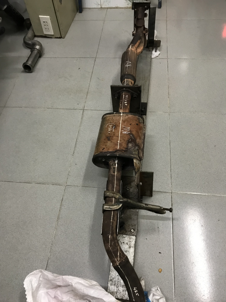

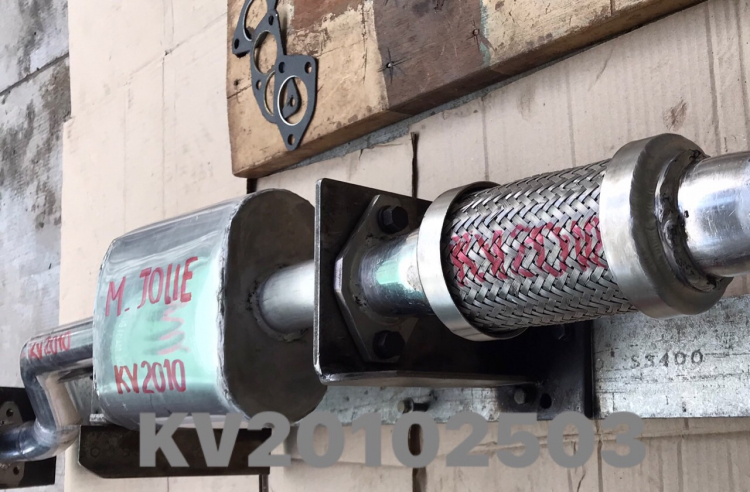

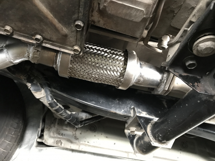

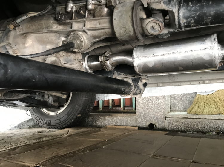

...mình cũng chơi xe...cỏ. được cái là chịu ..ngu kiến. phần lớn con xe tự cung tư cấp.vừa rồi thấy cái pô nó lủng vài đoạn, quyết làm 1 lần sài cho tới...cân.... ( trước đó cũng định mang ra khu làm pô, nhưng ra đó thấy cách làm của họ. sài cho đến cân xe thì phải tốn nhìu lần)
