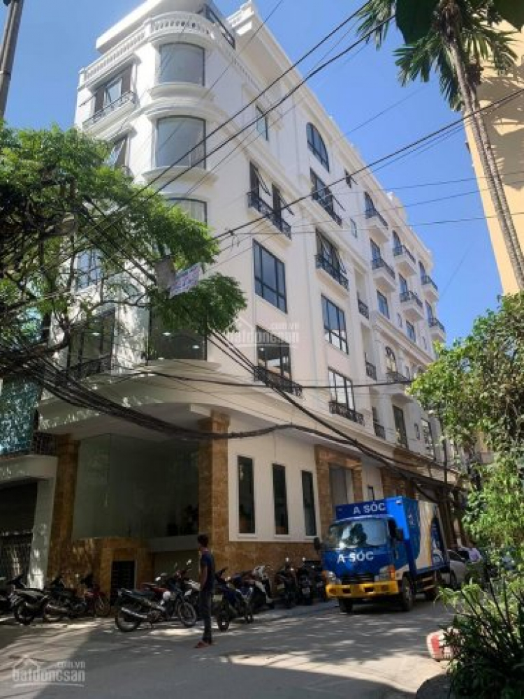

Bác @Wuyền cho em hỏi thêm là ở Sài Gòn sao không thấy mấy nhà xây đua ra như thế này nhỉ:
Nhà này trong ngõ, sổ hơn 60 tí nhưng từ tầng 2 đua ra được 80m. Tính phần đua ra bên hông là sát mép vỉa hè luôn
xây sai phép rồi anh.
bây giờ không còn làm vậy được.
công trình nào cũng phải làm đúng phép mới hoàn công được.
