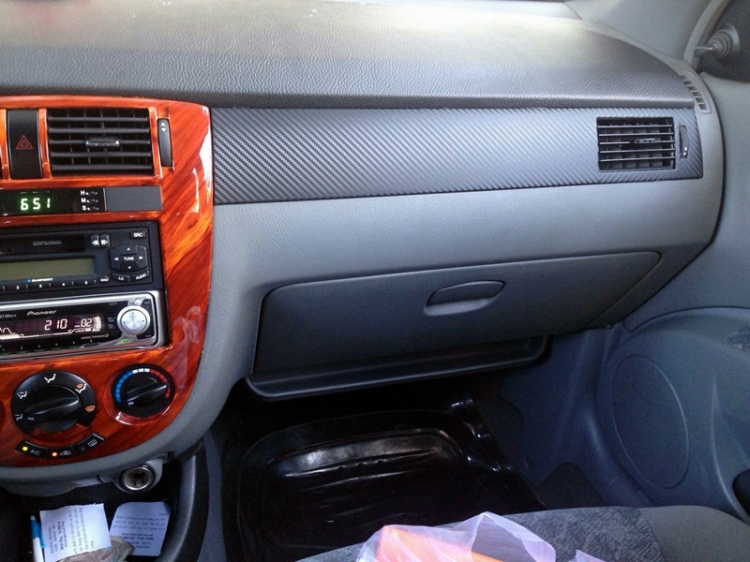

Chào các bác, chả là em muốn tự dán decal carbon lên cái ốp gỗ hiện tại của V2 nhưng mò mãi không biết cách nào để tháo ra cả.
Bác nào biết cách hoặc từng tháo ra rồi mách hộ em với. Em thử nạy nhẹ ra nhưng không được, không dám mạnh tay hơn.
Cảm ơn các bác.

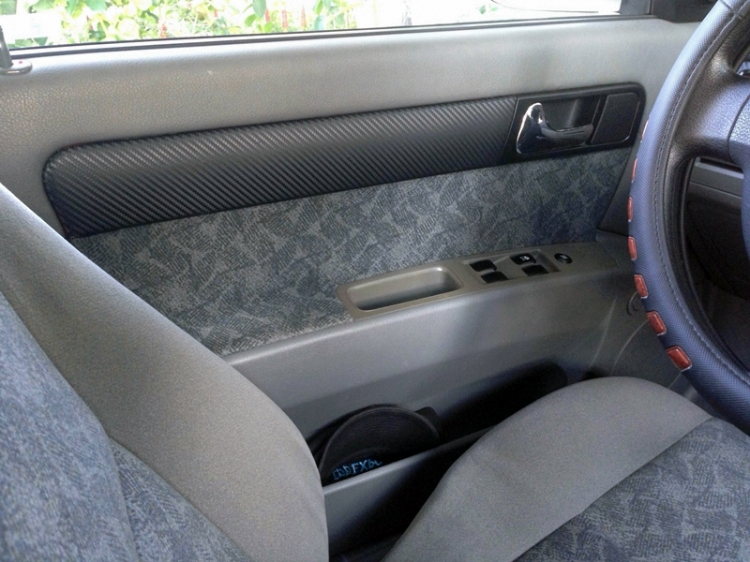

tappy cửa thì bác tháo hẳn cái tappy ra, phía sau có bắc vít.
Mặt dưỡng thì trước tiên tháo dây cáp điều khiển điều hòa(phía dưới bên phải _bên tài), quạt gió (mở hộp đựng đồ bên phụ ra là thấy nhé. Dùng đồ nghề như dao thái để cậy mặt dưỡng.
Còn những chi tiết khác đưa dao thái vào bấy nhẹ nhẹ là ok.
Nếu bác chưa tháo được thì ới em...

Cảm ơn bác đã tận tình chỉ dẫn chi tiết, nhưng cuối tuần rồi em quyết định thôi không mở (vì sợ hỏng cái ốp thì khổ) nên để yên vậy dán luôn ạ, khỏe bác cái hình.
